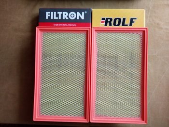

Фильтр Rolf AFR-1105 и Filtron AP154/1 - братья-близнецы. Оба сделаны в Польше. Количество складок - 100 штук в каждом. Габариты и конструкция одна и та же, единственное, у Rolf уплотнительная резинка мягче, чем у Filtron.

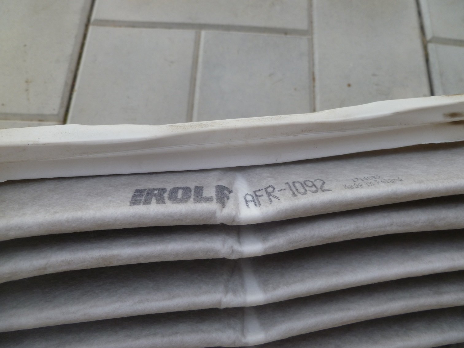

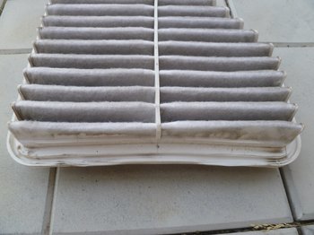

Rolf AFR-1092
Данный фильтр был установлен на ТО у ОД и стоял на автомобиле  с 5.11.17 по 29.06.18 - 7.5 месяцев, пробег за это время составил 10060км
Анализ отработки с воздушным фильтром Rolf AFR-1092 Petro-Canada Supreme Synthetic 0W-30 на Toyota RAV 4 (III) после 4030 км
Как писал выше окантовка у фильтра изготовлена из очень мягкой резины, однако слесарю ОД не удалось четко и правильно установить фильтр, что помешало ему кривые руки или слишком мягкий ободок остается загадкой. На фотках хорошо видны перекосы/заломы в ободке фильтра.
Грязная сторона фильтра:
5.thumb.jpg.74676df475f4ec63e368f7d1125790e4.jpg6.thumb.jpg.0820c9b3ef50c29637c7534ede782457.jpg
Чистая сторона фильтра:
1.thumb.jpg.625f3e88c16e504ff8a9115d89e80c73.jpg3.thumb.jpg.38a243d8a1318b057c63eacba2b9974e.jpg
Подсосы:
2.thumb.jpg.be6feb5cef3bcecc9c95ee03f2ff7f2a.jpg4.thumb.jpg.86296509f2e16d9ada25381eb3b043b8.jpg
Заломы при установке:
7.thumb.jpg.fdecf80e7562f0ceb493232549d8e538.jpg8.thumb.jpg.55c4d3223e5e0d4680ba3f7847a1b6cb.jpg9.thumb.jpg.fd37148714a0d9bdbd02d37b5329f774.jpg
Чистая сторона прилично серая, поменять его наверное нужно было  раньше.
Мягкая окантовка фильтра (очень хорошо гнется) сыграла злую шутку, по всей видимости при установке рамка деформируется/гнется/перегибается и нужно отслеживать как она легла и поправлять.

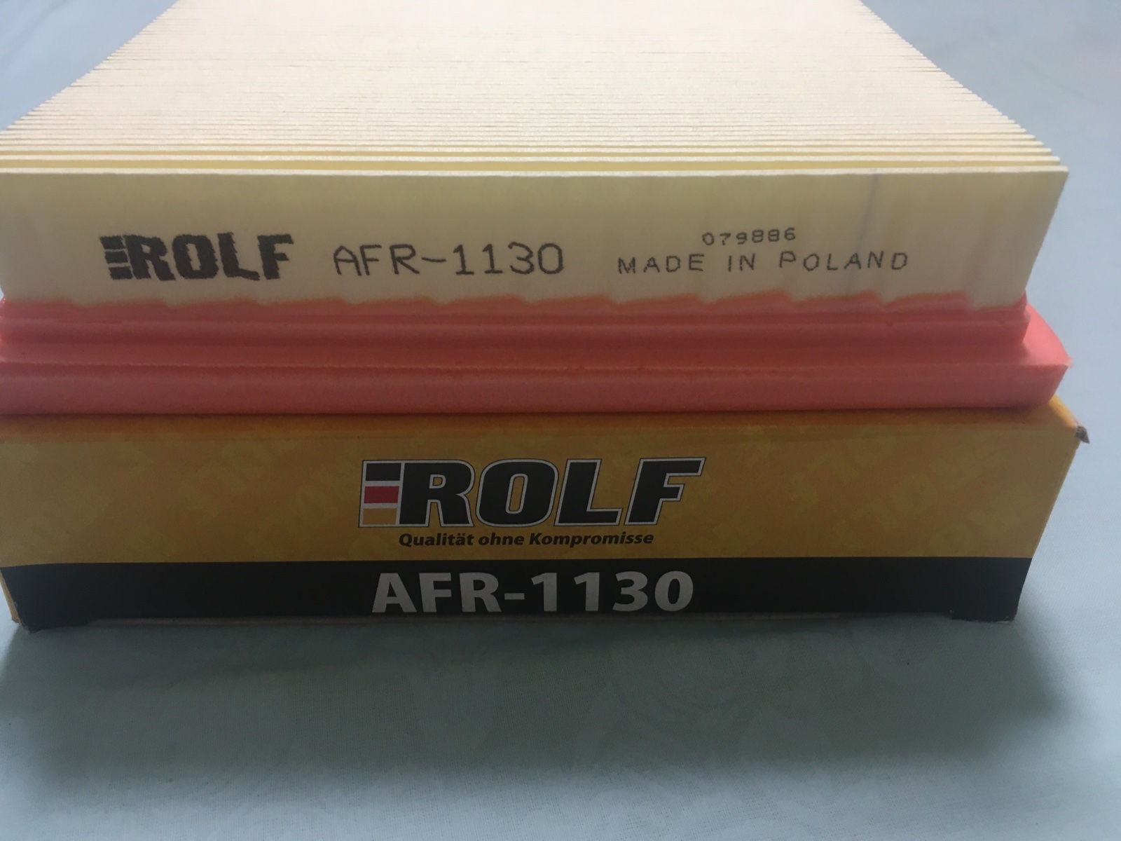

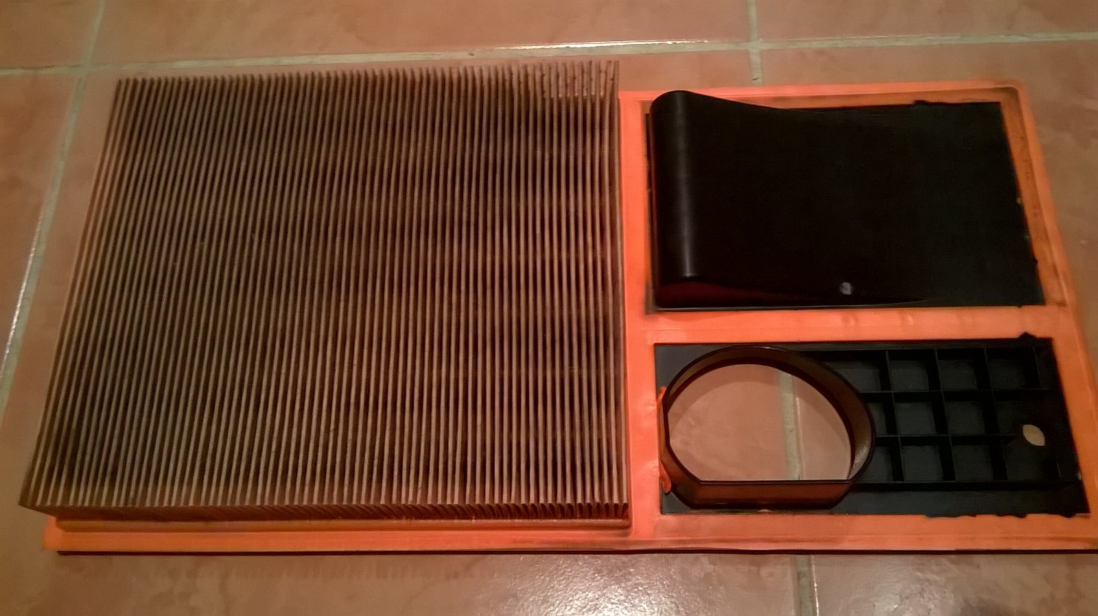

Отработал AFR-1130 без малого 15000 км. Запылился, загрязнился прилично. Гофр у него поменьше именитых аналогов (65 против 75+), но по виду работают все, а у других фильтров по 2-3 гофры с каждой стороны нерабочие.
Интересный момент: новый Rolf AFR-1130 весит 237 г, а этот - 239. Получается, пыли всего 2 г прибавилось. И откуда в тестах пылеемкость 150-200 г насчитывают?

Ставил я пару лет назад фильтр Rolf AFR-1130 :rolleyes: Как известно, это тот же Filtron, который снискал себе славу крепкого хорошиста. И вот я снова решил заказать воздухан Rolf. И меня ждал неожиданный и приятный сюрприз. Конечно, это, скорее, относится к Фильтрону, т.к. для Rolf они вряд ли будут делать что-то отличное от того, что поставляют под своим брендом. Но как бы то ни было, я купил Rolf AFR-1130, поэтому хвалить буду его.
1. Качество изготовления - отлично!
С этим и раньше все было нормально: никакого облоя, гофры подогнаны аккуратно и приклеены ровно.
2. Площадь фильтрующей поверхности - отлично!
А вот тут и есть сюрприз:
раньше материал был темный (возможно, с термообработкой) и гофр было 65-66, а сейчас материал светлый и гофр 78, как у ОЕМ и прочих именитых аналогов. Конечно, можно сказать, что раньше был материал с иными параметрами, поэтому для достижения аналогичных эксплуатационных свойств (коэффициент пропуска пыли, пылеемкость, сопротивление) его требовалось меньше. Но факт остается фактом: площадь фильтрующей поверхности стала заметно больше.
3. Размеры - отлично!
Как было 375:192:42 мм, так и осталось.
4. Упаковка - отлично!
Ярко, красочно, заметно, информативно, надежно.
5. Цена - отлично!
Я его взял за 315 руб. в Автодоке. Это дешевле идентичного Фильтрона на 50%. А зеленый биговский ОЕМ вообще стоит под 650 руб. На эти деньги купишь два Rolf и это будет гораздо выгоднее ещё и с учетом отличий между ними в пользу последнего.
Поскольку на эксплуатацию это никак не влияет, просто отмечу как наблюдения:
- иная форма рёбер жесткости, т.е. стали использовать другую пластину
- вес вырос с 237 до 290 г, что является следствием большего количества гофр и другой каркасной пластины.
Изменено пользователем Dimmy

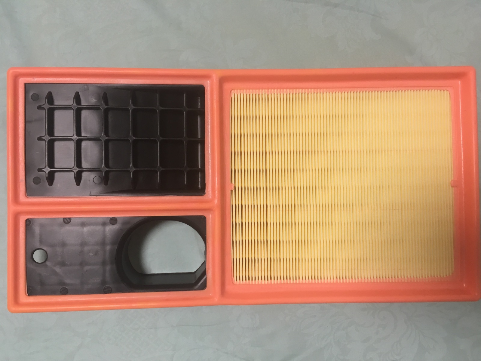

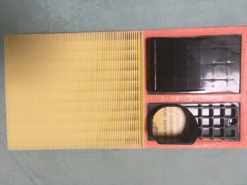

Сегодня получил этот же фильтр Rolf AFR-1130, смысла его описывать и повторяться не вижу, Dimmy все отлично расписал.
Фильтр точно такой же, гофр 78 штук, пр-ва Польши. Цена покупки несколько дней назад 347р...была, на момент написания поста уже 415р
Есть у меня еще BIG GB-8001 новый, который скоро пойдет работать и сравнил с ним. BIG ощущается более жестким по корпусу (может более плотный полиуретан), более тяжелым, при изгибании пропеллером гнется заметно хуже, ROLF делает это легко. Просто наблюдения.
IMG_20220301_193639.thumb.jpg.34566642879b40c6812a6ba3b4bbbfa2.jpgIMG_20220301_193601.thumb.jpg.8fcc9ed11c7462fabb0a348d7a697141.jpg
advert2, у нас он до всей котовасии вообще по 280 рублей продавался. Если это завод Filtron, но по спецзаказу Rolf, а фильтроновский аналог АР183/3 стоит почти вдвое дороже, то за счёт чего удешевили? И это с учетом того, что
1. Произведено в Европе
2. Расходы на транспортировку
3. Маржа Rolf.
Это какая у него себестоимость? 100 рублей? Это что за фильтр такой? Я ничего против Rolf не имею, но меня лично все эти факторы смущают. Ещё раз сравним. Filtron АР183/3 стоил 500 руб. при том, что:
1. Он идёт напрямую от производителя
2. Материала на него идёт меньше: 66 гофр против 78 у Rolf.
Проехал я на нем 5000 км с небольшим. Прям вот хочется поменять на Mann C3880. С одной стороны, как я и описал, все у этого Rolf хорошо. Но цена очень сильно смущает. Для сравнения BIG GB8001, повторяющий ОЕМ, и то стоил 400-450 руб. при том, что он с питерского завода. То есть Rolf и BIG, будучи во всем практически идентичными, стоили с разницей 50% в пользу нашего отечественного фильтра! Что это может значить? BIG обнаглел в край? Rolf максимально удешевил себестоимость? Я бы ещё понял, если бы они заказывали свои фильтры в Китае. Ан нет: Made in Poland! Как они мне нравились, когда отличий от Filtron не было никаких.
