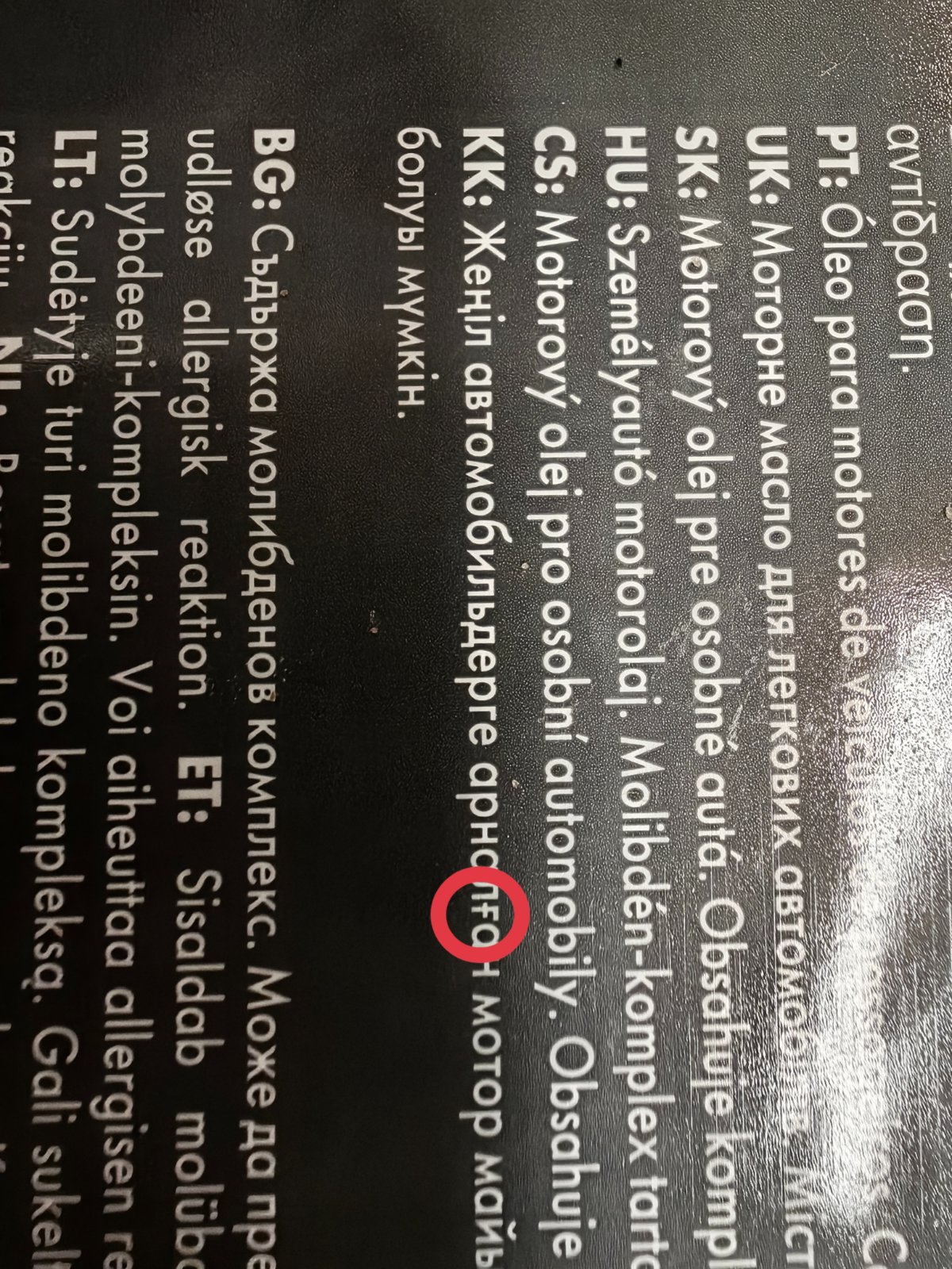

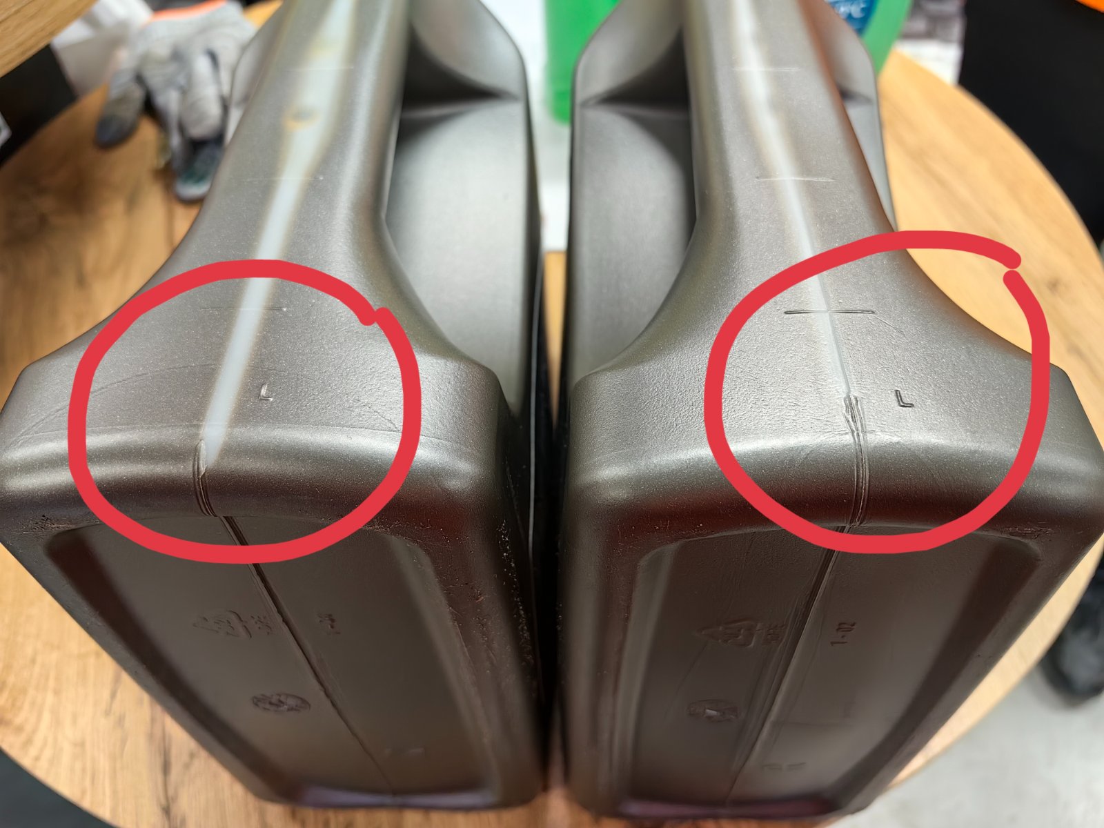

Добрый день. Взял недавно в автодоке масло АСЕА С4 - Shell Helix Ultra Professional AR-L 5W-30. Первый раз приехало масло из Турции и вопросов по канистре и качеству не было. А вот вторая канистра из Испании. Посмотрел на канистру и увидел признаки контрафакта. Не стал рисковать. Посоветуйте где купить по адекватной цене масло АСЕА С4? Может проверенный продавец на Озон есть?
2 часа назад, Артем Канавин сказал:
Какие, если не секрет?
Просто подделывать не ходовое С4 ну такое себе...
22 минуты назад, Mufich сказал:
1) На казахском языке буква f выглядит перечеркнутой (у оригинала похоже на F). 2)Мерная шкала идет сбоку с самого низа и до самого верха (у оригинала начинается выше дна). 3)Канистра оригинала в небольшим облоем на швах (контрафакт прям идеальная канистра).
