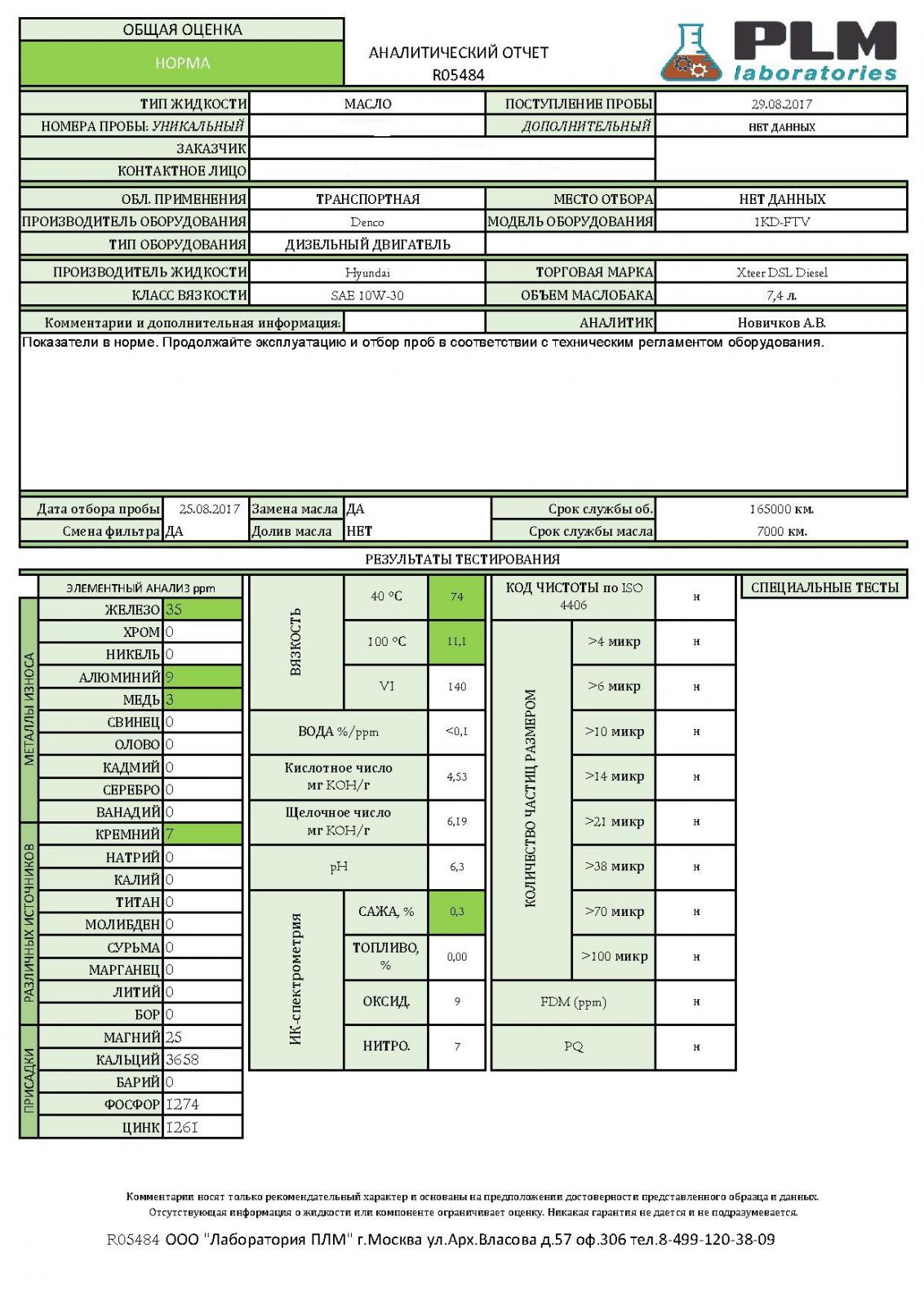

Hyundai XTeer DSL 10W-30 отработка на Toyota Land Cruiser Prado 120 после 7.000км.
Масло: Hyundai XTeer DSL 10W-30 покупалось у оф представителя Hyundai XTeer.
Автомобиль: Toyota Land Cruiser Prado 120 - 3.0 дизель,173 л.с., 1KD FTV, 2009г.в. АКПП,левый руль.
Общий пробег на одометре: 165.000км
На пробеге 114.000 км был сделан кап.ремонт двигателя ( по причине трещины поршня 4 го цилиндра ) с заменой всех поршней,колец,форсунок. Так же шлифанули коленвал, заменили вкладыши и заглушили ЕГР.
Пробег на масле: 7.000 км.
Моточасы: 200 м.часов
Израсходованное топливо: За период на масле (не считал)
Доливки масла: 200/300гр.
Присутствие отложений в двигателе ДО: НЕТ.Горловина и сеточка м.насоса чистая..
Автозапуск: не использовался
Предпусковые подогревы: не использовал
Период эксплуатации: весна/лето
Срок эксплуатации: 4 месяца
Топливо: ЛТК, Шелл, Лукойл,редко Татнефть
Режимы: примерно 40% город (без пробок), 60% трасса.
Фильтр масляный: Purflux LS 359
Фильтр воздушный:Filtron AP 143/2
Объем заливаемого масла:7.4 литра
Чип-тюнинг: Стоит чип ОЭМ + 31 л.с.
Отбор масла: из картера в середине слива в чистую емкость.
Что было до этого масла: Hyundai XTeer DSL 10W-30
Промывка промывочным маслом: не делал.
В картере остался не сливаемый остаток старого масла.
Изменено пользователем torcon

Игорек, если учитывать практику - 1КД "ложится" не от масла,а по причине трещины поршней ))
Даже с ТЕМИ металлами износа,которые были у меня ДО капиталки,моторист,который мне делал движку,сказал что мотор бы еще прошел немеряно,если бы не трещина поршня. Масло он у меня не брал ни грамма,выработки на блоке особо не было,всё работало.
Причина избыточного к-ва металлов в отработе До капиталки,была вот в чем,напоминаю :  когда ДО моей покупке авто, на движке провернуло вкладыши по причине не своевременной замены масла и как в результате шламообразования, то испанцы поставили на поцарапанный коленвал,новые вкладыши,а снимать и шлифовать коленвал (перед продажей авто ) смысла не было,я так понимаю. Вот царапины с коленвала и стругали металлы с самого коленвала и с самих вкладышей.

Алюминия считаю много в анализе, не слишком много, но много для этого двигателя и режима трассы. Но это последствие капиталки наверное, все равно ее как с завода не сделать... В общем это все равно лучше чем было раньше с трещинами и работать будет - забить. У меня тоже на prado 1gr-fe износ железа выше чем в среднем у всех по больнице. Сильно не парюсь. :)
Масло отработало отлично менять смысла нет. Только если руки чешутся...

  15.09.2017 в 06:25, torcon сказал:
