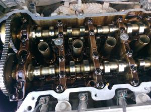

3-До прим 70000 масло Neste City Pro LL 5W30 с заменой 15000, остальные на разных маслах Лукойл, в основном 5W40 по прим 8000 и 250 м/ч. Сейчас Лукойл люкс 5W30. С момента покупки заливаю присадку Prolong AFMT,+ со 100000 заливаю синт132
4- машина чипована, топливо в основном лукойл 95(90%).
5-режим 30%-город, 70%-трасса
6- причина вскрытия, замена сальников свечных колодцев(один начал подтекать) заодно и прокладки кк. Первый раз сальники менял на пробеге 50000, текли аж 3 штуки.

Анализ есть, и уже 2 отработки ждут отправки. Цепь родная, но буду скоро менять, подрастянулась. Пишут про проблему с гидронатяжителем, заклинивают и не натягиваю цепь. Пытался до него добраться, чтобы пересчелкнуть но ни чего не вышло.
Залакирован уже слегка
да похоже, но легко оттирается, Я ещё лью стабилизатор вязкости Prolong 5% так он очень липкий. Возможно, что это он везде. Вообще, когда вскрывали на 50000 цвет был точно такой же, ничего не изменилось.
А где задиры цилиндров, о которых говорят на каждом форуме?
Хз, я пока не проверял, не найти эндоскоп хороший
А двигло не поддизеливает на холодную? Если нет, и масложора совсем нет, то скорее всего задиров у тебя практически не будет. А спасло твой движок от этой "чумы" регулярное и длительное катание по трассам, в этом режиме ты выжигаешь пагубный нагар и очищаешь в целом всю ЦПГ! Масло льёшь как бы правильное, кроме того, что было 5-40 - для Нюшки его не надо использовать, у него толстая масляная плёнка, провоцирует задиры!

На холодную конечно шумнее работает, чем на прогретом. Темой с задирами изучаю давно, естественно очень не хочется их получить. Масла лью 5*40 и 5*30, но всегда добавляю синт132+пролонг афмт+пролонг стаб вязкости по 5% каждого. Толкатели на валах отполированы, попробовал пальцем и ногтем ни какой выработки нет. У нас и без задиров проблем хватает. За всем надо следить.

А ты на этом форуме не регился: http://www.autoclub-ix35.ru/search.php?search_id=newposts ? Мы тут за все беды наших движков капитально перетёрли, всё казалось бы выяснили, но от этой "чумы" лекарства однозначного не вычислили.
Твой двигатель по меркам 35-го икса долгожитель - 160 тыкмов и без особых проблем и задиров! Это здорово! Лично я уже давненько несу мысль в массы о том, что для этого двигателя пагубен городской вялый цикл, и засерание нагаром, ну и промороженные запуски на вязком масле типа 0(5)-40. Чем больше ездишь в трассовом режиме, тем больше шансов сохранить этот двигатель на ходу - это уже становится явным при систематизации отказов в движках, и движков с пробегом за 100 тыкмов без проблем!
