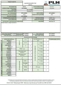

Cupper 0W-30 NSLine отработка на Mazda RX8 после 6400 км.
Масло: Cupper 0W-30 NSLine
Автомобиль: Мазда RX8  2009 г.в. (1.3 L 192л.с.)
Общий пробег на одометре: 96500км
Пробег на масле: 6400км
Моточасы:  не знаю
Израсходованное топливо: не знаю
Средний расход: не знаю
Средняя скорость: не знаю
Доливки масла: нет
Присутствие отложений в двигателе ДО: нет.
Присутствие отложений в двигателе ПОСЛЕ: нет.
Автозапуск: не использовался
Наличие чип-тюнинга: нет.
Период эксплуатации: лето
Срок эксплуатации: 2 месяца
Топливо: Бензин Aи 95
Режимы: Город 50%
Отбор масла: на сливе в медицинскую банку для анализов..
Что было до этого масла:  Cupper 0W-30 NSLine

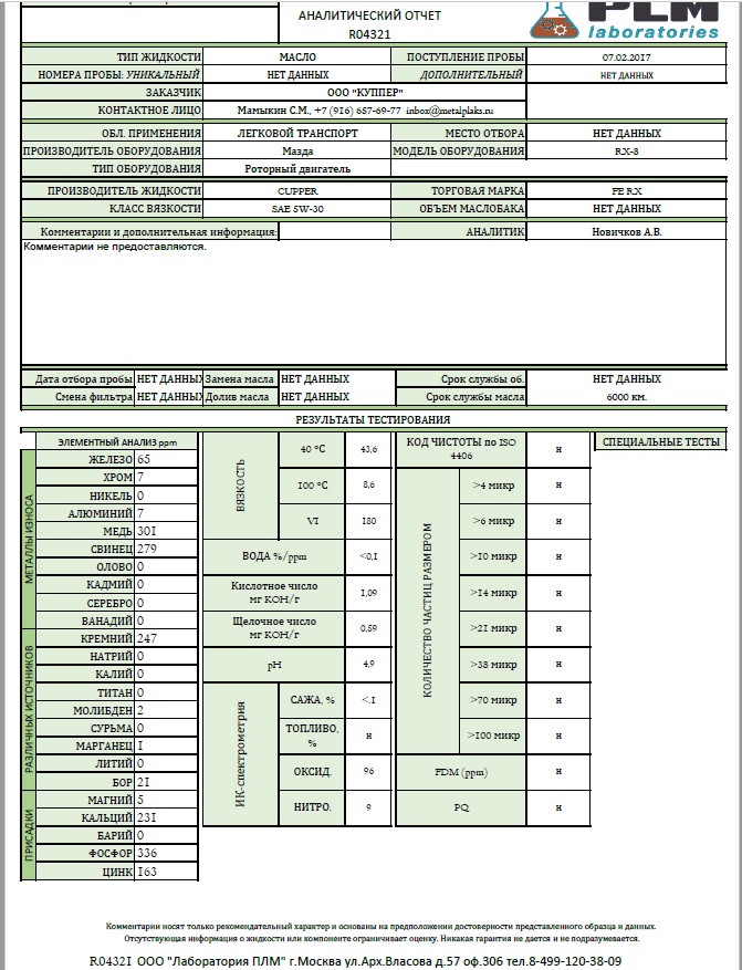

Все-таки не уходит свинец...
Есть специфика замены масла в Рыксе, сливается масло только с картера, в 2х маслокулерах и трубопроводах остается еще около 1.5 - 2 литров. Свинец тяжелый и снижение идет медленно, но прогресс на лицо. Его осталось гораздо меньше чем было!
И сколько же его было, не припомню?
Ну 50% города при пробеге 6400км, вообще ни о чем, надо было больше катать.
Это февральский анализ.
