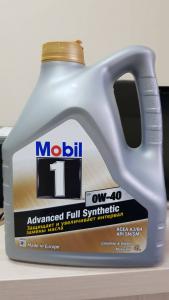

Mobil 1 0W-40 отработка на Mercedes-Benz C200 4 Matic после 8200 км.
Масло: Mobil 1 0w40
Автомобиль: Mercedes-Benz C200 4 Matic, 2016г
Общий пробег на одометре на момент заливки/слива: 21800/30000 км.
Пробег на масле: 8200км.
Моточасы: 188ч.
Доливки масла: не доливал.
Автозапуск и предпусковые подогревы: не использовал.
Наличие чип-тюнинга: нет.
Период эксплуатации:  17.06.2017÷29.07.2017,
Срок эксплуатации: 1,5 мес.
Топливо: бензин Газпромнефть G95
Режимы: средняя скорость ≈43,6 км/ч
Фильтр масляный: mercedes оригинал (MANN FILTER)
Фильтр воздушный: mercedes оригинал (MANN FILTER
Объём заливаемого масла: 7л.
Отбор масла: из картера приблизительно в середине слива.
Что было до этого масла: 3 раза PKW Synthetic Motorenol 5w-40 229.5
Здорово. Немного кремния конечно, но отработку можно не выкидывать, а залить в другую машину. Еще б поездила))
