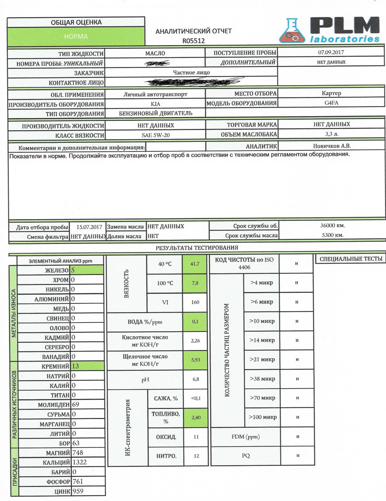

Mobil1 5W-20 отработка на Kia Rio после 5300 км.

Pennzoil Ultra Platinum 5w20   видимо))
фантастические показатели в анализе отработки по щелочному/кислотному и количеству металлов износа за 10 месяцев эксплуатации, включая зиму.

думаю смело можно ездить 170 моточасов, а кремний на оригинальном фильтре довольно большой как и у меня в анализе, думаю неоригинал какой нибудь недорогой попробовать
Ну вот еще одно подтверждение: 10 месяцев в картере, но масло как новое почти, т.к. пробег маленький.
