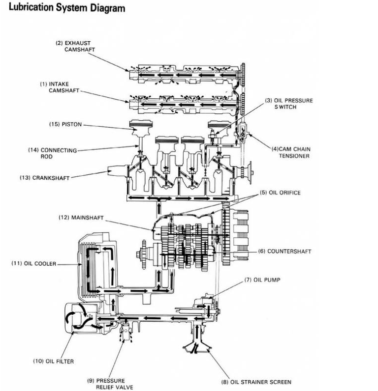

Я конечно про совсем все мотоциклы не в курсе, но вот вам, например, схема смазки Хонды CBR и там масло одно, что на двиг, что на коробас, что на мокрую сцепу.
з.ы. а кто такие "мотомосквы"?
Наверное у 99% японских мотоциклов коробка в одном картере, не припомню японцев с отдельной кпп. Подробнее этот вопрос не изучал.
Так вот, от того, что кпп в одном картере с остальными деталями двигателя это не делает моторное масло моторно-трансмиссионным, такого понятия нет ни в одном учебнике двс или гсм.
