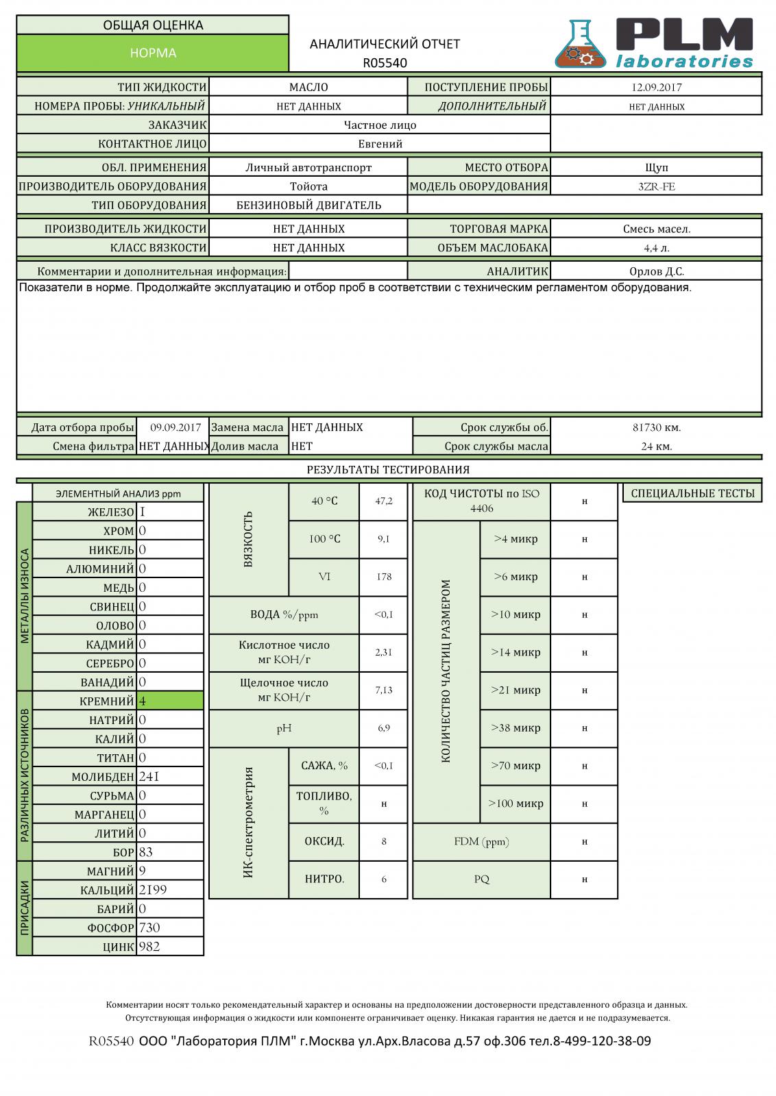

Микс масел 5W-30 5W-20 0W-20 Toyota Rav4 после 0км-24км-9800км
Выдыхаем, бобры :D  я не тот файл Даниле отослал :pardon:
Вот правильный, прошу прикрепить в шапку и поменять значения в первоначальной табличке.

R05540.pdf

Вроде все ровно по показателям и повторный вопрос, сколько планируется катать на чудной смеси масел? :)
9-10 т.км., к чему заморачиваться, как сказали "не надо забивать себе голову щелочью")))

Пробег на миксе ровно 5000км, такими темпами и до НГ сольем.
Не угорело, цвет темноватой карамели, всё штатно.
