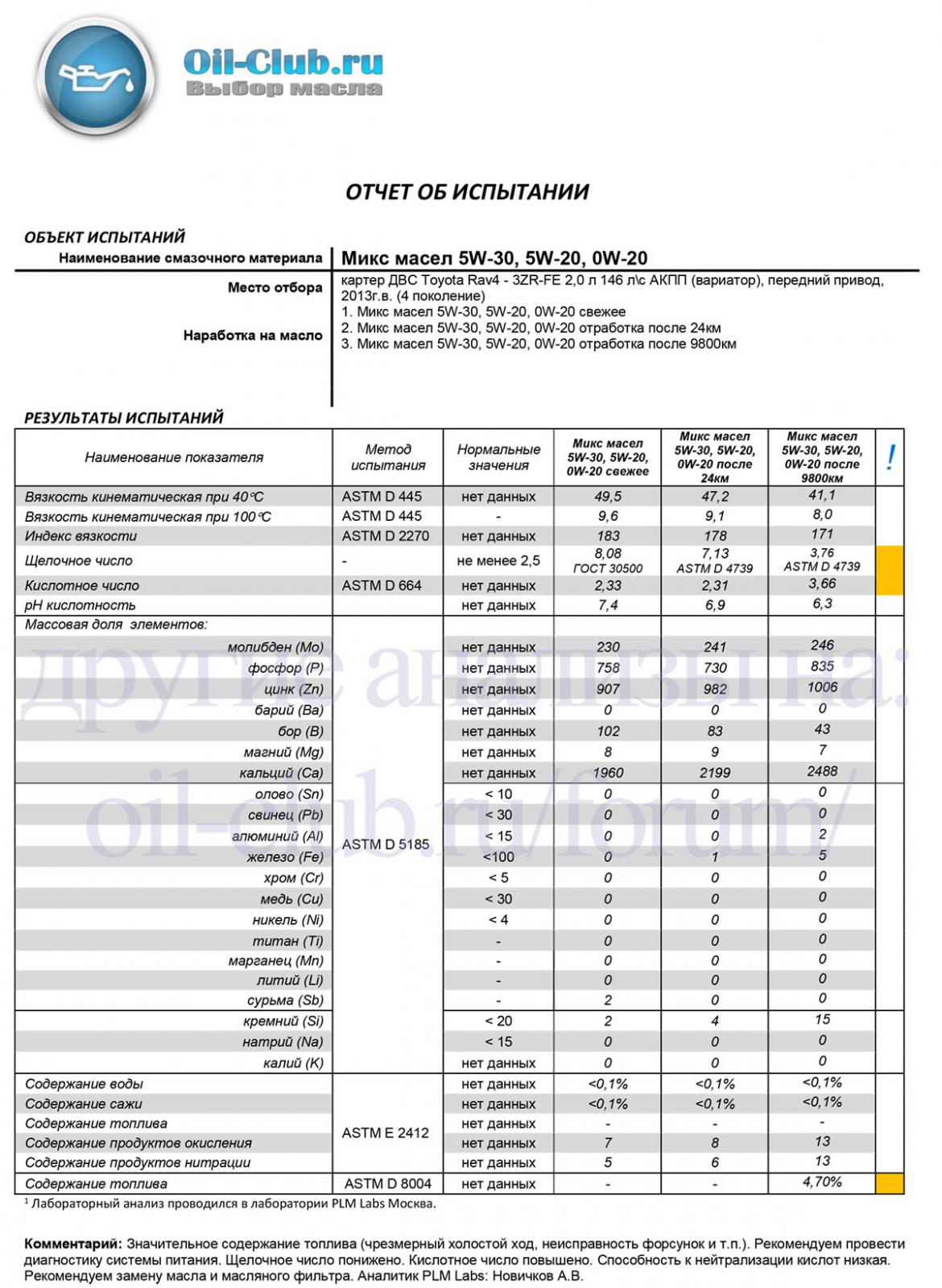

Евген 48,На калькуляторе вязкости не считал вязкость полученного компота?

наверное хочет теоретический просчёт сверить с практическим анализом

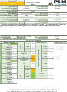

Спонсоров нет, поэтому в оба авто залили MAG 1 0-20.

Капец, вот как после этого вообще вести хоть какие-то разговоры про анализы....
Получается если мотор исправен - ему вообще все пофигу....главное чтобы было и все.

Анализы и предоставили нам возможность удостовериться что масла можно смешивать и ездить на остатках :) Полезно че...

Вот одного не пойму, где металлы износа?
Если нет износа, то почему Тойотамоторы по ляму не ездят?
Неужто металлы на внутренних поверхностях дрыга откладывается? :crazy:
