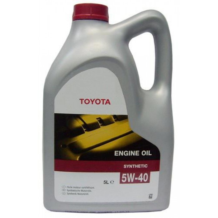

AndreyRAV4 1 Опубликовано: 22 сентября 2017 Поделиться Опубликовано: 22 сентября 2017 Доброго времени суток... Пробег автомобиля 151К, весь пробег был на родном toyota 5w40...На мой взгляд и появился небольшой расход масла ( хотя он и допустимый, по мнению автопроизводителя (типа 1 литр на 1000 это все в допустимых пределах)), по совету бывалых автомастеров посоветовали перейти на другую марку масла... Подскажите пожалуйста ЛУЧШЕЕ масло по техническим(физическим) свойствам для Данного автомобиля в такой комплектации??? Авто использыется в Мурманске, 80% город но езда не продолжительная и короткая,Грубо говоря дом - работа...Редкая езда за город...Хочу отметить что у нас холодно но морозы экстремальные типа -40 большая редкость,в основном в пределах - 20 (+- 5), это если мы говорим про 4-5 месячную зиму))) Мой авто : Toyota RAV4 Long МОДЕЛЬ RAV4 ACA3#,ALA3#,GSA33,ZSA3# КОД МОДЕЛИ ACA33L-ANPGKW ДАТА ВЫПУСКА 01.2009 ПЕРИОД ВЫПУСКА 12.2008-12.2012 ДВИГАТЕЛЬ 2AZFE 2400CC 16-VALVE DOHC EFI ТИП КПП ATM, 4-SPEED FLOOR SHIFT ТРАНСМИССИЯ AUTOMATIC TRANSMISSION РЕГИОН EUROPE FUEL INDUCTION HIGH EFFICIENCY TWIN CAM КОМПЛЕКТАЦИЯ G TYPE МОДЕЛЬ АВТОМОБИЛЯ A TYPE РАСПОЛОЖЕНИЕ РУЛЯ LEFT-HAND DRIVE VEHICLES РЕГИОН НАЗНАЧЕНИЯ EUROPE ОТДЕЛКА LA13 ЦВЕТ 202 Спасибо за ваши ответы. С уважением Андрей. Ссылка на сообщение

Alexmen 0 Опубликовано: 6 апреля 2022 Поделиться Опубликовано: 6 апреля 2022 Доброго времени суток! Приобрёл Rav4 лонг 2012 г.в с пробегом 93т.км четыре года назад. Прошлый владелец лил тойота 5w40. Обнаружил я сильный расход при поездке на дачу (200км), по приезду приходилось немного доливать. По городу особого расхода не замечал. Начал перебирать масло и осознав что проблему это не решит, перешел на вариант экономики средств. По работе клиент занимался поставками с Владивостока масла MolyGreen. Стало быть начал я с заменой в 7000км заливать MolyGreen 5w30 black. На долив уходило минимум 1л в зависимости от километража загородного пробега. Где-то на 5-ой замене загорелось давление масла (пробег 144т.км) увы.... На СТО начали снимать поддон для проверки маслоприемника и обнаружили мазут((. Также в поддоне имелась немного свежей стружки, что сигналило на ремонт. При вскрытие по причине голодания обнаружился провернутый вкладыш. В общем сделал капиталку. Кольца ставил аналог, в поршнях отверстия не увеличивал. Механик после ремонта настоятельно рекомендовал ездить на NGN 5w40, с чем после прошедшего я спорить не стал. По сей день(пробег 167т.км) лью это масло раз в 7000км и расхода нет. Но почему-то сомнения у меня по такой вязкости. Ведь в книге действительно 5w30 указано. Может перейти на NGN 5w30 или что другое? Что посоветуете товарищи специалисты?) Ссылка на сообщение

Alexmen 0 Опубликовано: 7 апреля 2022 Поделиться Опубликовано: 7 апреля 2022 12 часов назад, Elrus сказал: Не искать на попу приключений. Посоветуют. Лейте нгн что и лили. Пока что это безопасный вроде вариант, но на долго ли?) Не хотелось бы снова возвращаться к ремонту через не большой промежуток. Ведь если я не ошибаюсь, то проблема в заложенном конструктиве двигателя изначально уменьшающей ресурс!? Все ведь я думаю слышали о бюллетене на отзыв этого двигателя на замену поршневой (toyota признала приблизительно на 70 т.км пробеге горение масла в двигателе с последующими последствиями)? Правда нашей страны это не коснулось.) И на основе этих событий назревает вопрос про назначенную вязкость (5w40) нашими оф. дилерами на авто с данными двигателями. На сколько я понимаю проблема в коробчатых кольцах, маленьких отверстиях на поршнях и тут ещё вязкость масла. Как не произойти закоксовке? Если не правильно понимаю, то будьте добры изложите правильную информацию?! Ссылка на сообщение
