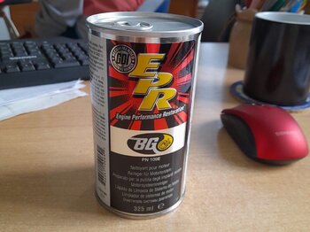

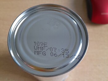

Заказал на Авито баночку BG 109, с доставкой 1100 обойдется. С Ворогнжа. Попросил прислать фото банки. Уверяют, что оф представители по Воронежской области. На сайте БиЖи они есть

Да
Везде ценник на него конский. А тут по Божески.
А штука хорошая

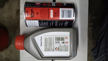

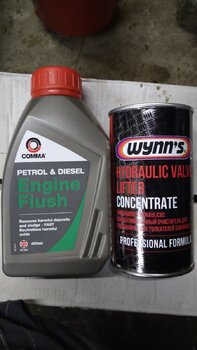

Лучше предварительно 500-1000 км покататься с мягкой промывкой, залив в старое масло.
Вот эффективные средства:
Comma EF400
Winns
Они свою часть гомна отмоют.

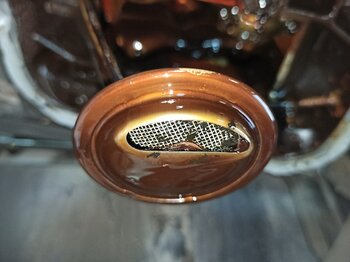

В моём кошмарном случае, ничего от BG109 не оторвалось и не забилось.  Так что думаю переживать не стоит.
