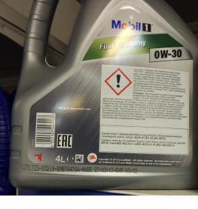

Farisey 0 Опубликовано: 3 декабря 2017 Поделиться Опубликовано: 3 декабря 2017 (изменено) Всем доброго дня! Как и многие нахожусь в поиске замены Mobil 1 FE 0W30 перебиваясь по пути складскими запасами. И вот сегодня наткнулся на мобил 2017 года выпуска(см. вложение)! как так то!! его же сняли с производства! Подделка или таки нет?! Справочно: outlander 3 2012гв. 2л. 4WD. Гарантийный срок заливалось родное потом только мобил, фильтра mann-овские Изменено 3 декабря 2017 пользователем Farisey Ссылка на сообщение
