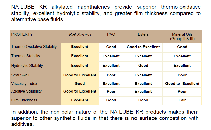

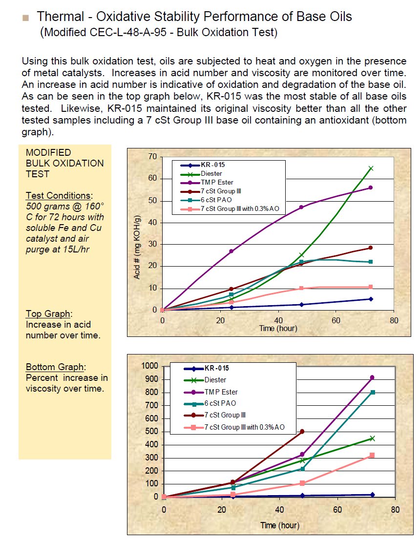

Тут эстеры немного раскритиковали как вчерашний век, но нужно помнить что эта брошура Exxon расхваливает его новое достижение AN. А моменты где AN уступает эстерам могут просто не показать :) Я в свое время рыл, уже точно не помню - есть моменты где AN уступает эстерам. Поразбирайтесь если интересно :)
Предполагаю, что по моющим свойствам эстеры непревзойдённы.
