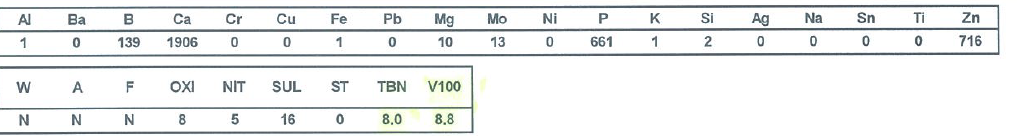

Уважаемые эксперты!
предлагаю вам на оценку результаты анализа нового масла Kuttenkeuler S-tronic 5W40. Масло купил на рынке, с бочки при мне продавец налил литрушку. Что скажете? Фото с бочки, техописание с сайта и собственно сам анализ прикрепил.

В отработке бор уменьшается, по отработке нельзя. Вот стандартный пакет Infineum P6xxx
http://www.oil-club.ru/forum/topic/5032-mobil-super-3000-x1-5w-40-api-sn-svezhee/
Вот еще
http://www.oil-club.ru/forum/topic/3721-3721/
75ppm там... Там даже помоему в рецептуре на этот пакет пишется содержание бора.
Kuttenkeuler ведь не мог из готового пакета присадок выцедить бор...
Версия Dimmy вероятна, если например в бочке вода и сукцинимиды бора связались с водой и упали на дно. Но тут я не химик утверждать если честно... Таких процессов не наблюдал. :)
Но тем не менее бор даже имея ICP трудно определяется и калибруется многими не верно, есть опыт двух лаб.

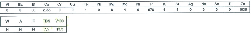

Вот результат определения моторного масла для дизельных дВС, Shell Rimula R4 X 15W40, сделанный в 2015 году, в той же лаборатории, что и Кутенкелер. во втором прикрепленном файле этикетка с бочки со указанием всех спецификаций, которым это масло должно по идее отвечать. что скажете по бору?
для иллюстрации моей уверенности в уровне бора приведу внутренний документ контроля качества и точности за 2016 год по точности определения концентраций элементов методом  ICP тестового образца изначально неизвестного состава нового базового масла с различными концентрациями элементов (PTP testing - фирмы VHG Labs)/ Как видите, по бору очень хорошая точность. Да и по всем прочим элементам, кроме экзотического серебра, точность в пределах допустимых 15% расхождения... Вот так. Так что бора скорей всего так и есть маловато в этом Kuttenkeuler 5W40.
Изменено пользователем Novichok
По Шелл не скажу не было его в анализах пакет не знаю... Есть анализы еще каких нибудь масел, можел Лукойл Люкс Синтетическое 5W-40 или Lukoil Genesis Armortech 5W-40 есть возможность прогнать. Покажет около 70ppm значит все в норме с бором у лаборатории.

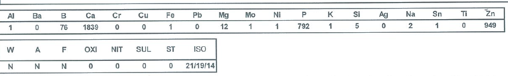

Нашел анализ такого же нового масла, сделанный в этой же лаборатории в 2014 году, скорей всего в том случае была проба взята с 5-литровой канистры, купленной у официального дистрибьютора....что скажете?
Значит бор осел на дне :) может и в двигателе они в отработках "срабатываются" подобным образом :)
