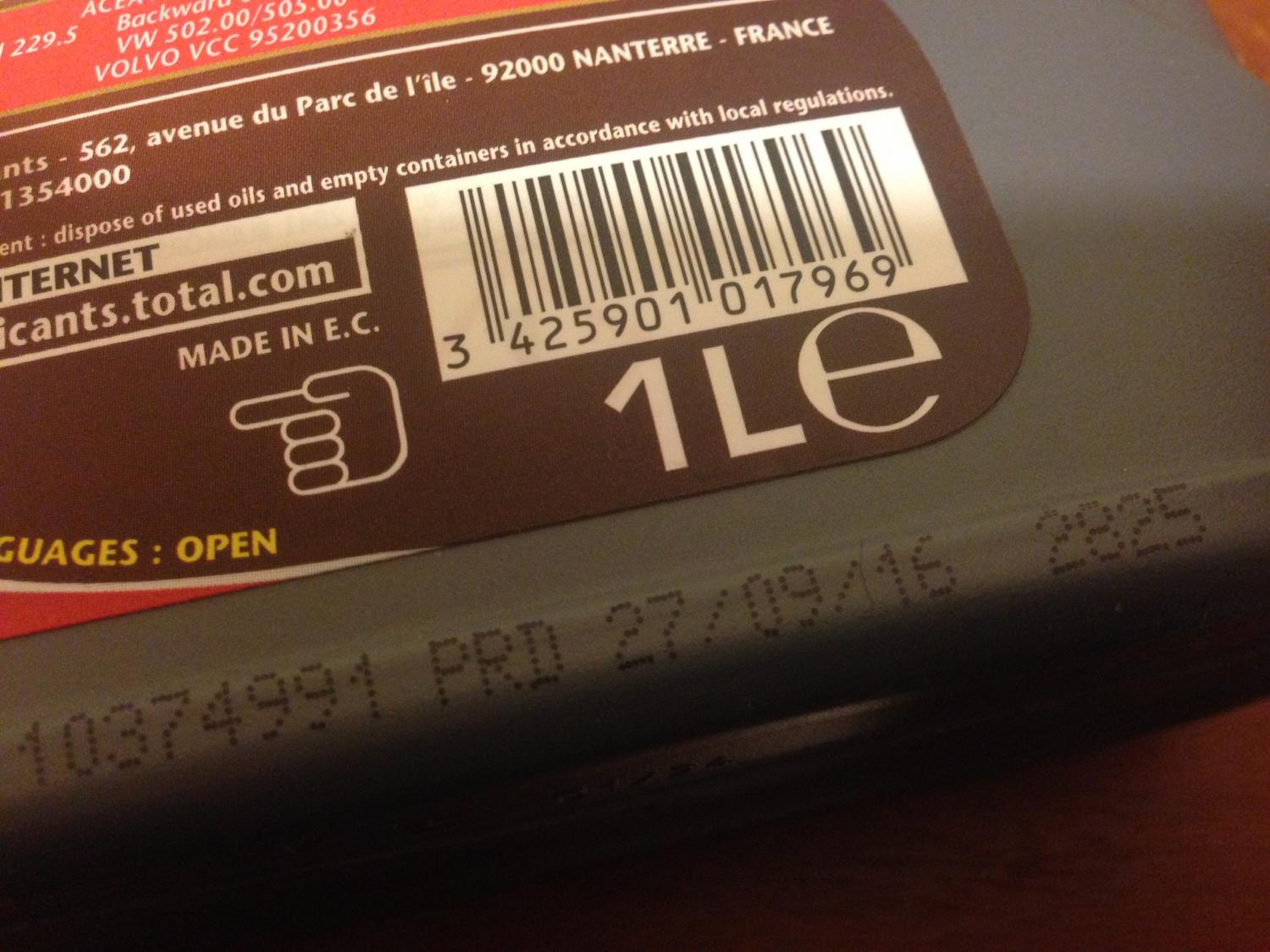

@Kirill40rus, TOTAL Quartz Energy 0w-30 A3/B4, есть допуск Volvo.
Нету допуска Вольво, только MB 229.5 и VW 502/505, кроме того под требования ACEA не проходит.
@Dumus, oil-club это серьёзный форум, незнайкам, прежде, чем что-то написать, следует внимательно изучить матчасть.
Я выше сообщением пруф привёл, если ошибаюсь - проправьте, иначе пока незнайкой вы выглядите)
Фото с допуском на литровой канистре:

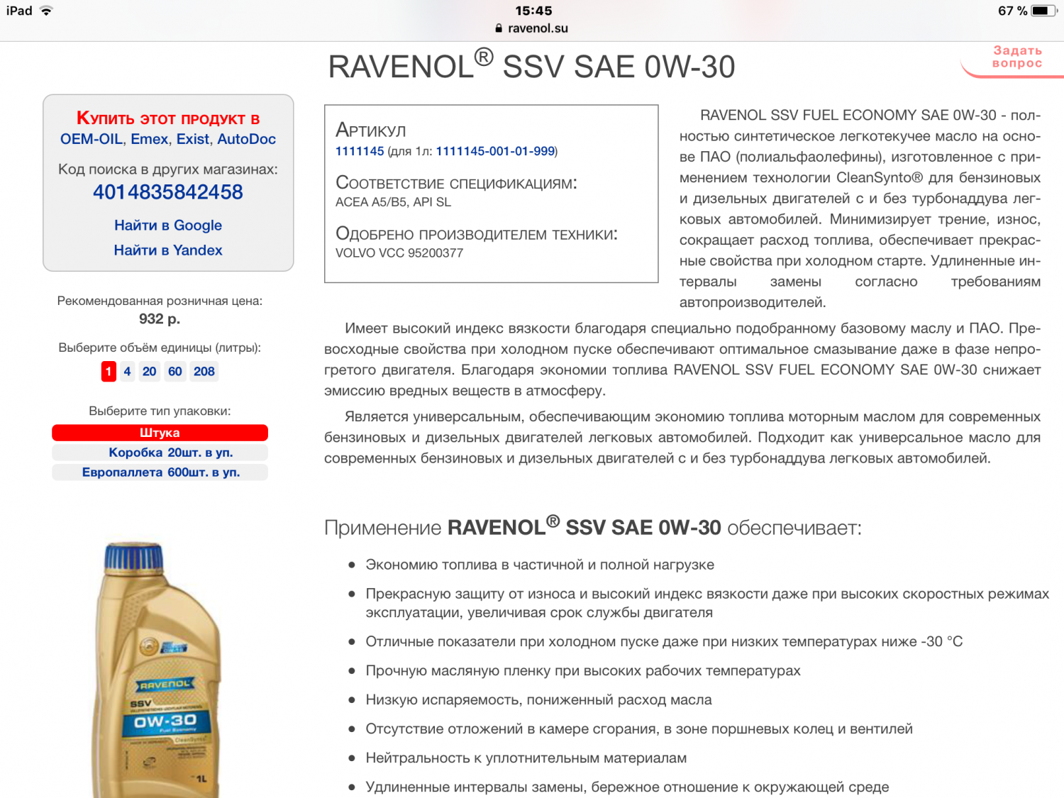

По теме- я за это:
http://www.ravenol.de/en/products/usage/d/Product/show/p/ravenol-super-synthetic-sso-0w-30.html
Есть допуск Volvo и сейчас акция, 5 литров по цене 4-х (до конца октября).
@Tods, у вольво А5/В5, а вы приводите старый допуск.
Ravenol SSV 0_30
