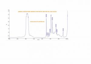

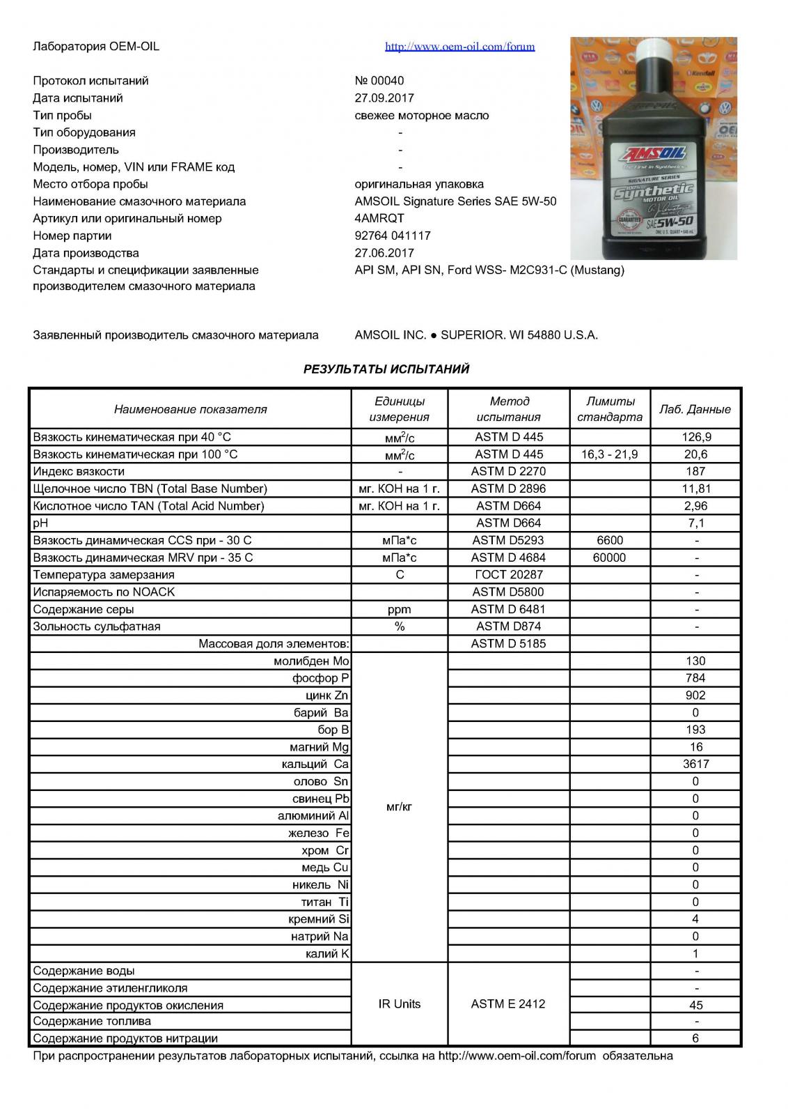

Amsoil Signature Series 100% Synthetic 5W-50 свежее
Amsoil Signature Series 100% Synthetic 5W-50 свежее анализ был выполнен через oem-oil.ru
Масло заявлено как:  API SN, SM...; Ford WSS-M2C931-C (Mustang)
ИК спектр Фурье
AMRQT - Аmsoil Signature Series Synthetic 5W-50 0.946 L
