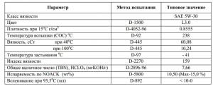

Заявленные характеристики:
Здесь заявлены характеристики получше, в частности NOACK=7.11%
В принципе я с вами согласен -37С не такой уж и минус, ведь масла 5W-30 рассчитаны для применения до -30С. Я просто описал особенность масла по сравнению с другими маслами этого же класса. У них обычно -42С.
Ну мы же все понимаем что это цифры не для масла на кряке

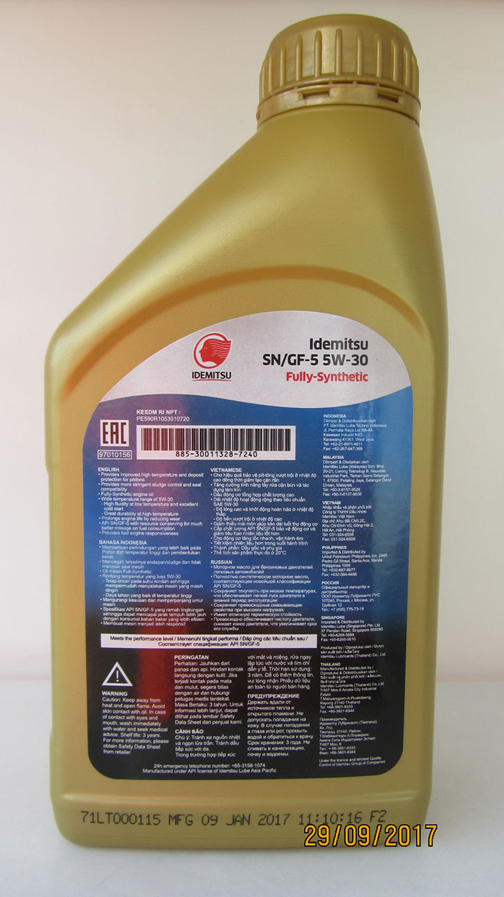

На этикетке вижу "Производитель Идемитсу Лубрикантс Таиланд"
Точно ведь! А я Сингапур написал, посмотрел не туда :)
А ведь точно! Масло то с нового завода в Тайланде получается. Ох уж этот Идемитсу со своими заводами. Получается у них сейчас есть завод в Сингапуре, во Вьетнаме и в Тайланде, который всего год назад открылся, оказывается:
