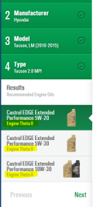

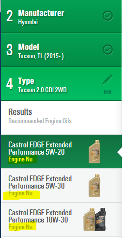

"Вы хочете цифер - их есть у меня".
Вот подбор американского Кастрола. Theta II это G4KD, Nu это G4NA.
Т.е. W20,W30. А W40 пусть дилер сам себе заливает :)
Изменено пользователем EWiZaRD
