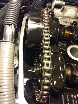

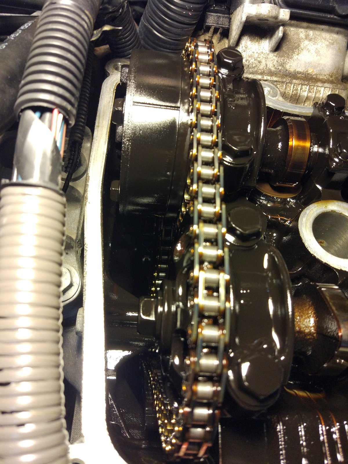

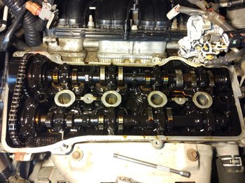

post-9729-0-50987200-1428173695_thumb.jp post-9729-0-20583300-1428173593_thumb.jp post-9729-0-88834700-1428173605_thumb.jp
post-9729-0-07437200-1428173623_thumb.jp post-9729-0-20264800-1428173641_thumb.jp

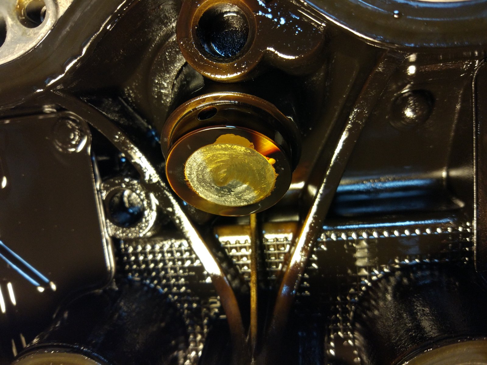

MuscleJuce А есть фото этого овального кулачка для ТНВД после применения куппера? Фотка ДО есть....IMG_20170608_234818.jpg

Протер тряпкой, стирается нифига не легко, надо тереть очень усердно:
Зато износ на ТНВД стал ровненький и кругленький :D

Да ладно стебаться, масло подняло грязь из закрытых зон, но при этом двигатель то стал работать лучше, никакого вреда, судя по фотографиям, эта грязь двигателю не нанесла, при правильном подходе она должна уйти постепенно.

31 минуту назад, metalplaks сказал:
Плюсую!
На ранних фотках до чистки крышка уже загажена прилично и муфта. Это означает, что в картере вообще все сплошное коричневое, на плите.

8 часов назад, Дмитрий Анатольевич сказал:
К сожалению забыл сфотографировать с близкого плана
