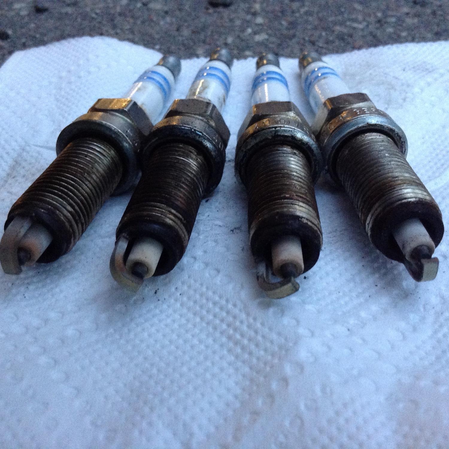

Сможет ли добавка ацетона в бензобак в пропорции 25 мл на 10 л что нибудь отчистить в камере сгорания моего авто, если постоянно заправляюсь 95 Джи-Драйв или 95 Экто?
Специально выкрутил свечи, в колодцах поршни плохо видно, а свечи такие:
При таких свечах и топливе все как то грустно в КС :(

Может лучше Techron? 1 флакон точно сделает свечи чище.
Ну или несколько баков подряд с Тотек УМТ сжечь.
Димексид теоретически может отслоиться от бензина и "застыть" в фильтре или еще где-нибудь. Слишком рискованно применять его в бензине, т.к.  даже некоторые специализированные присадки могут быть нестабильны и выпадать в осадок при определенных условиях, а тут димексид, который застывает при +20 градусах. Рекомендую дважды подумать перед добавлением его в бак

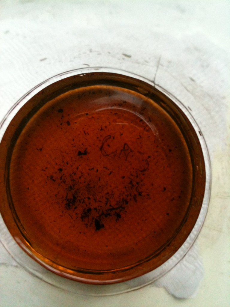

Проверяю предположение что Ацетон + Димексид застывает. Для этого смешал в пропорции как было в теме Димексид, бросил туда старые свечи закрыл ёмкость крышкой и выставил на улицу. Посмотрю за одно как эта смесь отмывает нагар :)
Все ожидаемо, ничего криминального не случилось. Свечи отмыты, на дне нерастворенные частицы нагара.
Пойду бодяжить из расчёта 115 мл Ацетона + 50 мл Димексида на 60 л бак бензина. Смесь в морозилку, пущай помёрзнет пару дней :D

Форсы явно переливают, ну и возможно калильное не то. (При условии, что всё остальное ОК)
