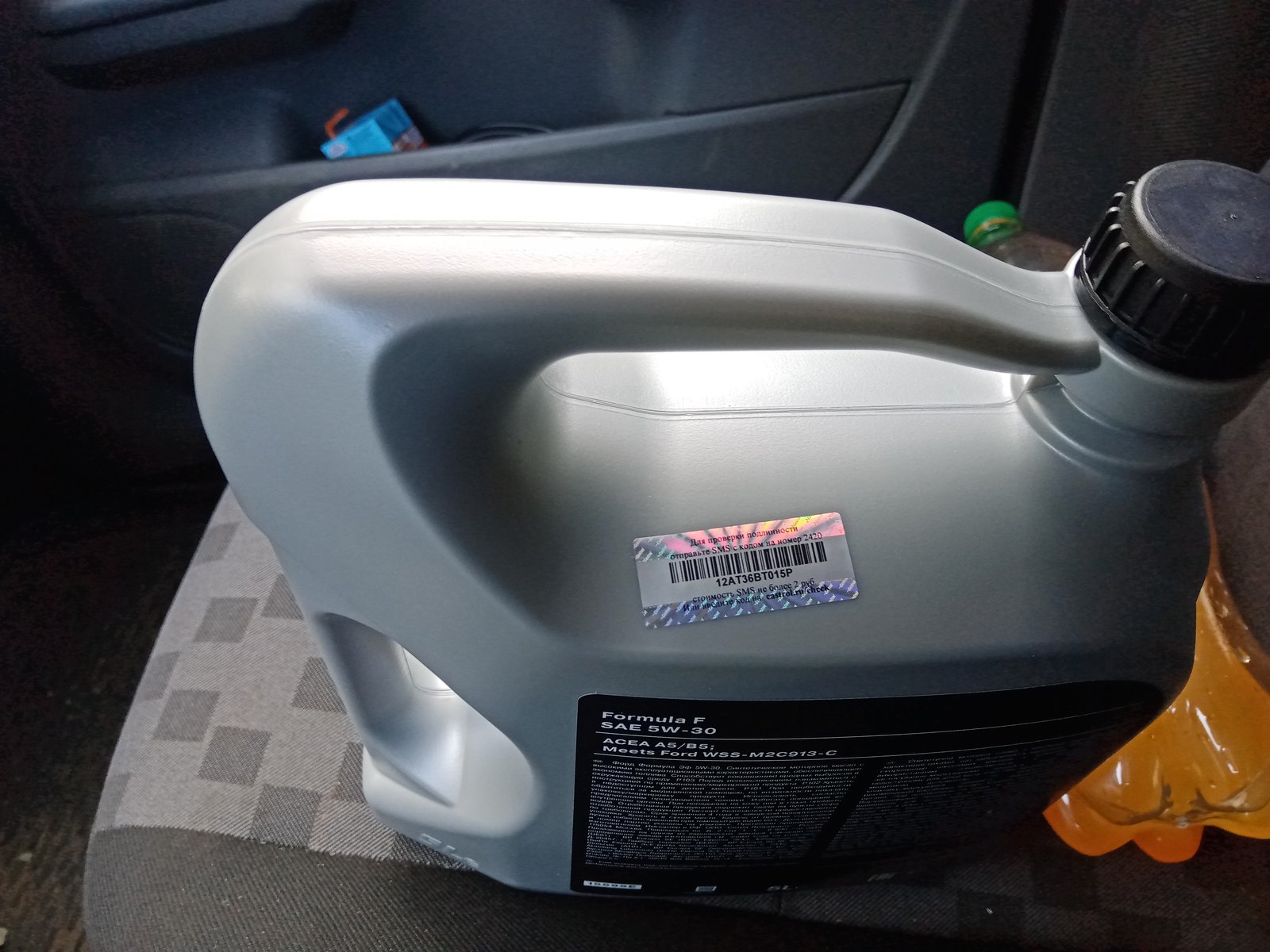

Итак .. Добрался наконецто домой
и дома сфоткал покупку
post-19636-0-20701600-1508144661_thumb.jpgpost-19636-0-47561500-1508144679_thumb.jpgpost-19636-0-33847300-1508144699_thumb.jpgpost-19636-0-86237700-1508144721_thumb.jpgpost-19636-0-72439500-1508144737_thumb.jpg
то что это подделка- думаю сомнений нет.
1 Солнышко имеет 1 окантовку а не 2
2 Дата изготовления канистры 15 год а дата розлива 16
одновременно было пркуплен Лукойл Люкс с фордовскими спецификациями
и был сравнен с тем 1 литром Формулы- которую Тут на форуме- признали настоящей
и так как говорится найдите отличия

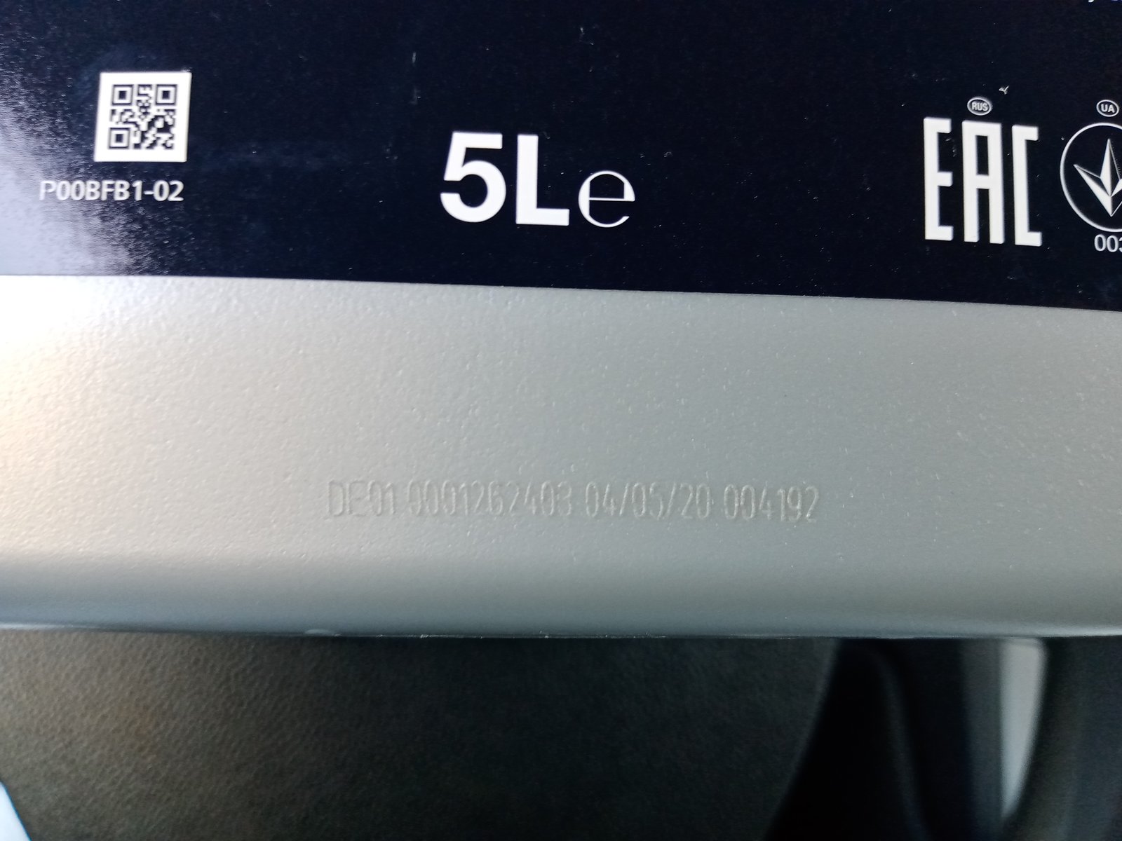

Добрый вечер ! Проясните такую ситуацию. 1.6  duratec  120 тыщ. пробег. На 5 тыщ. пробега 800 мл начал есть и на холодный двигатель  запах горелого масла. Масло менял год назад покупал литрушками ford 5w30 06.06.2019 года масло. В мае на доливку взял 03.09.2019 выпуска. На фото не понятно что это за качество печати. На морозе текучее. Правда стоит автономка и на холодную не запускал никогда. Верхнее фото это масло купленное год назад . На обеих канистрах не было голограмм . Фото майской канистры не стал делать оно идентичное по качеству что и на первом фото
Изменено пользователем SiberiaNV
Дополнение
SiberiaNV на литрухах нет голограмм, бэч код мне не нравится, слишком кривой, ну и лучше сфоткать канистру в которой есть сомнения, в хорошем качестве и обязательно крышку.
