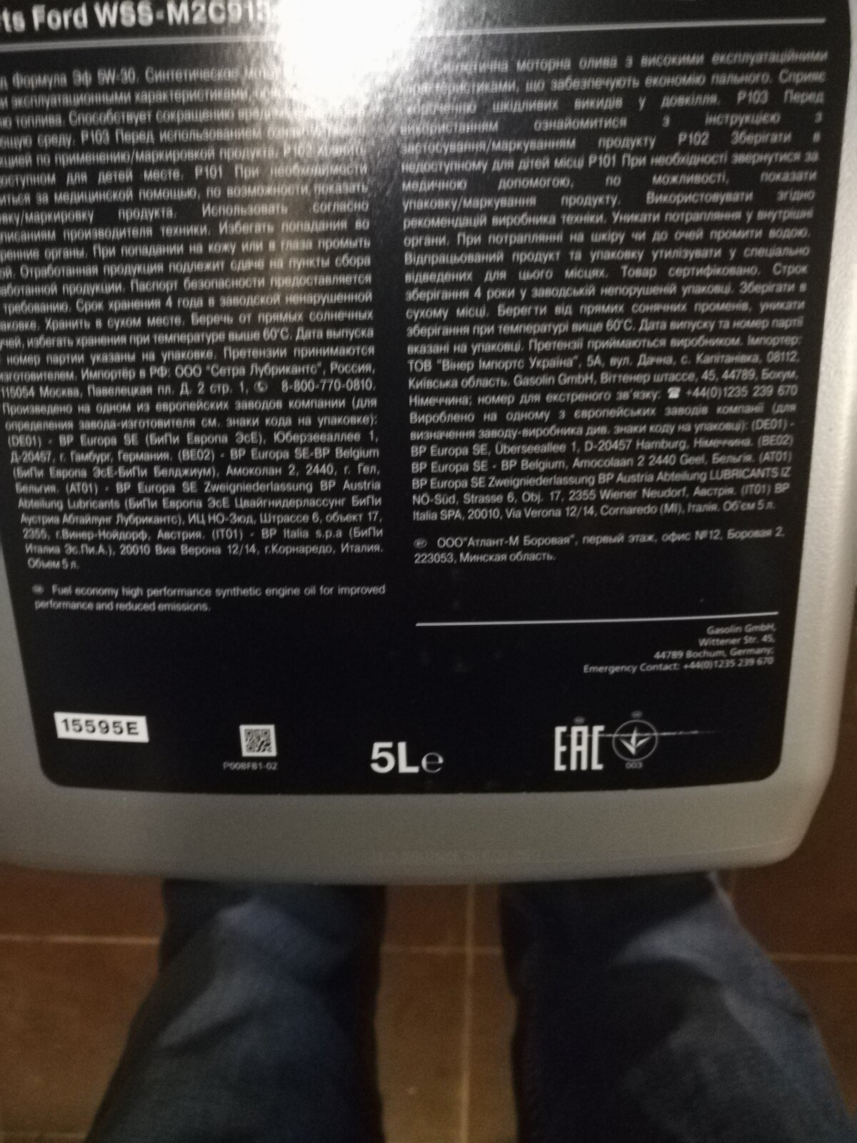

Итак .. Добрался наконецто домой
и дома сфоткал покупку
post-19636-0-20701600-1508144661_thumb.jpgpost-19636-0-47561500-1508144679_thumb.jpgpost-19636-0-33847300-1508144699_thumb.jpgpost-19636-0-86237700-1508144721_thumb.jpgpost-19636-0-72439500-1508144737_thumb.jpg
то что это подделка- думаю сомнений нет.
1 Солнышко имеет 1 окантовку а не 2
2 Дата изготовления канистры 15 год а дата розлива 16
одновременно было пркуплен Лукойл Люкс с фордовскими спецификациями
и был сравнен с тем 1 литром Формулы- которую Тут на форуме- признали настоящей
и так как говорится найдите отличия

Что вы мусолите всё. По батч коду - подделка. Всё ровненько, красивенько. Нули не похожи на оригинал, ширина шрифта не похожа, буква Е не похожа.

На фото канистры на лицевой стороне нет   5 L e  , это левак

Если это масло прошло через Центральный склад Castrol (официальная поставка,с номером 15595Е/15595А) то да. Если масло завезли по серой схеме как телефоны,то оригинальный номер другой и наклейки для проверки подлинности отсутствует.
