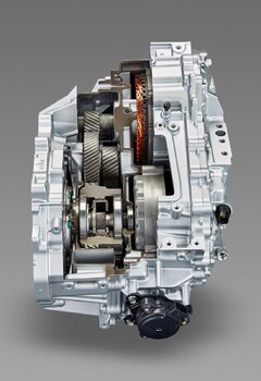

Хочу попробовать залить ER в eCVT (P710) но не знаю не начнет ли она разъедать обмотку на моторах. Не знаю насколько ЕР агрессивный по отношению к лаковой изоляции обмотки мотора.
Хочу провести тест, опустить в ER кусок лакированной обмотки с мотора и нагреть до 80с. А потом посмотреть смягчился/растворился он или нет.

Если что на рисунке P610 (ставят на новых приусах) но P710 такая же (ставят на рав4 и хайландер).  Вот наверну та самая обмотка мотора которую не хотелось бы попортить.
