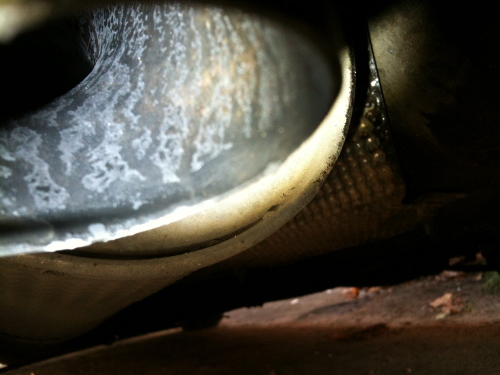

NAK 1 552 Опубликовано: 9 ноября 2017 Поделиться Опубликовано: 9 ноября 2017 Сегодня пришлось побывать "практологом" и заглянуть в задний проход Льву. Обнаружены: сухой ободок вокруг, какой то белесый налёт в подтеках. WTF? Ссылка на сообщение
Квазимодо4 35 Опубликовано: 9 ноября 2017 Поделиться Опубликовано: 9 ноября 2017 (изменено) Колпачки бы маслосъемные поменять, глядишь по чище будет. А выхлопной наверное следы взаимодействия влаги с чем нибудь. Изменено 9 ноября 2017 пользователем Квазимодо4 Ссылка на сообщение
worker 109 Опубликовано: 9 ноября 2017 Поделиться Опубликовано: 9 ноября 2017 Это уже с димексидом или от обычного топлива? Ссылка на сообщение
NAK 1 552 Опубликовано: 10 ноября 2017 Поделиться Опубликовано: 10 ноября 2017 Это уже с димексидом или от обычного топлива? Димексид не попал в бак, ему стало холодно, от этого он свернулся клубком и лёг на дно ;) Ссылка на сообщение
worker 109 Опубликовано: 10 ноября 2017 Поделиться Опубликовано: 10 ноября 2017 Какая то часть зашла с ацетоном... Теепрь только ждать. Ссылка на сообщение
NAK 1 552 Опубликовано: 11 ноября 2017 Поделиться Опубликовано: 11 ноября 2017 Какая то часть зашла с ацетоном... Теепрь только ждать. То есть в мутной части раствора был Димексид и процесс начался? Ссылка на сообщение
worker 109 Опубликовано: 12 ноября 2017 Поделиться Опубликовано: 12 ноября 2017 в мутной части раствора был Димексид да. И посмотри на свои фото - там же не 50 мл намёрзло. и процесс начался Ага ))) ждём результата. Если в итоге труба побелеет - то ты вылечил свой мотор. Ссылка на сообщение

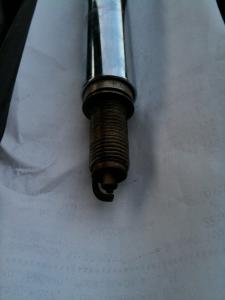

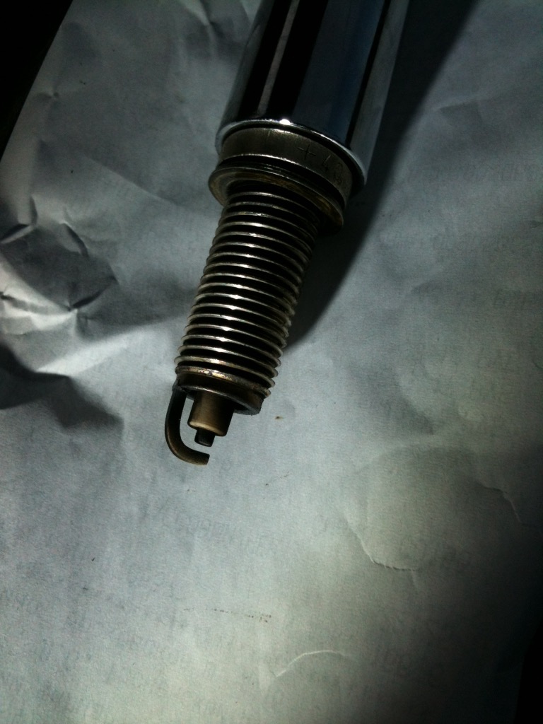

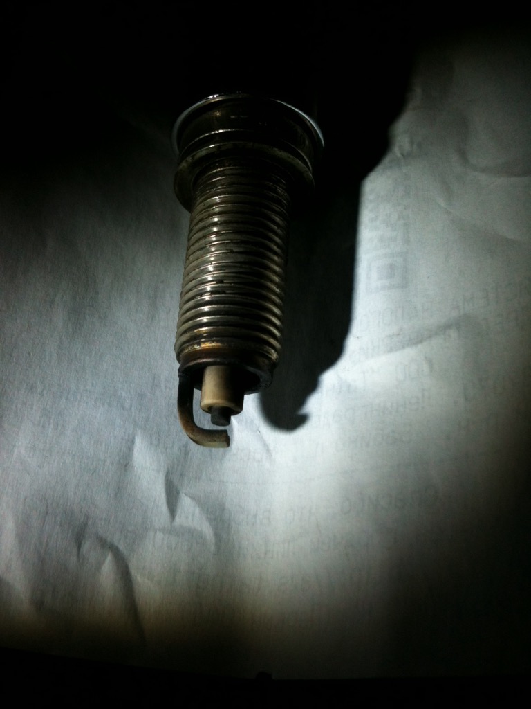

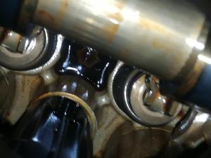

NAK 1 552 Опубликовано: 13 ноября 2017 Поделиться Опубликовано: 13 ноября 2017 Сегодня 3 раза по 20 мин на ХХ прогревал дрыгатель. Начал с такой свечи. Цвет изолятора темно-бурый. Свеча после первой двадцатиминутки, цвет изолятора грязный серо-коричневый Свеча из того же цугундера после 2-го этапа: при естественном освещении с подсветкой фонариком В третий раз старик закинул невод ... А на десерт свеча из тёплого горшка В колодец видно местами отчистившийся поршень. Сфотографировать нечем :( За рецепт смеси для отчистки КС спасибо Crazy_Max 1 Ссылка на сообщение
