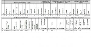

Лукойл Люкс Синтетик 5w-40 SM, Huyndai, G6-BA, 2,7л, бензин
Анализ при сливе масла из картера. Режим эксплуатации - 50/50 Москва на работу, с работы / трасса. Бензин Лукойл, BP, редко роснефть (по трассе). Масло взято на анализ после летнего периода эксплуатации.
мои выводы:
1. Проблем при применении отмечено не было
2. Масло слито в работоспособном состоянии.
3. Износ небольшой и не превышает типичных значений для такого пробега.
4. Щелочное 3,94 - присадки еще не сработались.
5. Топливо в масле 1.1% дает некоторое снижение вязкости, но не критично.
Как так "присадки не сработались"? Кислотное ведь выше щелочного? Значит - тю-тю...
и что это значит? физически, химически что это в данном случае означает?
много анализов, где щелочное и 3 и 2 и 1,5 - есть куда стремиться :D
А разве это не значит, что кислота уже не нейтрализуется маслом?
нет. в таком случае все "кислые" присадки (а кислотное свежего масла более 2-х) должны нейтрализовываться щелочными? Реакция нейтрализации идет в водной среде. А это кислотное органических соединений, они поддерживаются во взвешенном состоянии в объеме масла, в воде не растворяются и больших коррозионных безобразий не вызывают. Пока они не начали укрупняться и вызывать рост вязкости, они почти "безвредны". присадки сработаются, когда рост кислотного будет резкий - не с 2,7 до 4,3 за 10 000 км, а, например, с 4,3 до 10 на пробеге 1 000 км.
Ага...понятно, спасибо.
ну не у всех :rolleyes:
Но в целом согласен - некоторые лаборатории даже не заморачиваются замерами TAN, хотя это, ИМХО, не правильно... но у химиков своё мнение...
да, не у всех, но у полнозольников практически у всех выше 2-х
полнозольник на ПАО вполне может иметь TAN = 1.5-1.8, при TBN > 10
... да и, наверное, и при XHVI-базе
кислотное 10 - это жесть :)
@Novichok, пока ни разу за всю историю не видел кислотное 10. На самом деле TAN=6-7 уже жесть. :)
Пример http://www.oil-club.ru/forum/topic/24410-motul-specific-dexos2-5w-30-otrabotka-na-chevrolet-aveo-posle-32-614km/
