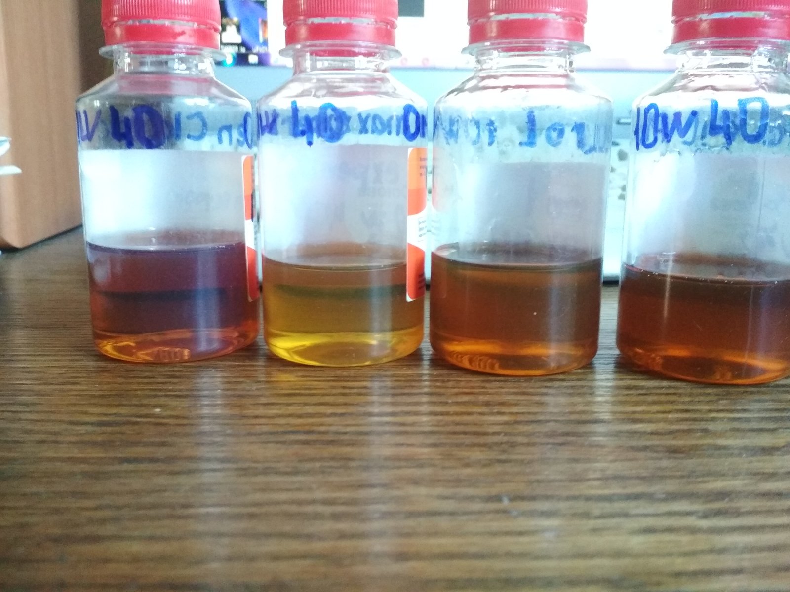

 Скорее всего жто масло схоже с макс эксперт 10w40. Залил его в свой двигатель. Оно значительно светлее Классика, который я использовал ранее.  И запах слабее.   Цвет может как-то подсказать о происхождении базы? IMG_20180507_112238.thumb.jpg.bef3c09a21ecc7619904d8141059cc96.jpg Второе слева.
Про базу цвет не скажет, это больше про пакет присадок... :)
