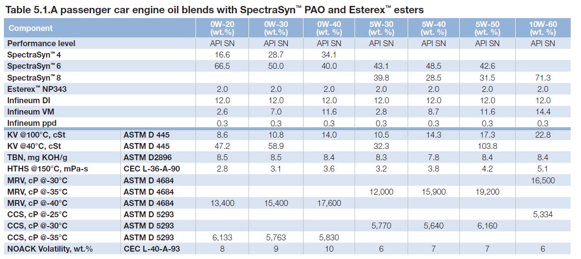

Ниже пример рецептур Mobil1. Обратите внимание на процентовку базовых масел 4, 6, 8 cSt и кол-во загустителя (модификатора вязкости - VM):
NOACK, кстати, тоже сильно зависит от вязкости базы...

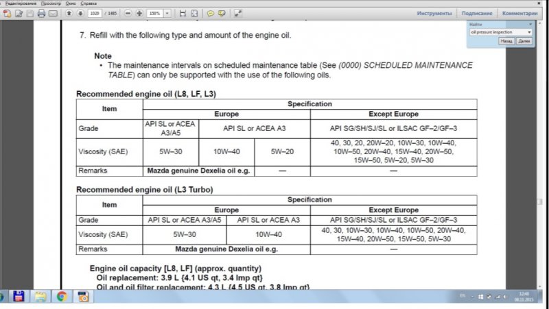

А что скажете об этом английском мануале Мазда по ремонту, тут такие вот масла:
Мотор L3 turbo
Изменено пользователем DemonDL
Это именно то, о чём я выше написал. Нулёвок нет вообще, зато много масел с минимумом загустителя (5W-20, 10W-30, 20W-40), вплоть до моноградных (30, 40)...
Ну так я 0ку и не хочу, а именно 5w40.
Ну может вы и правы, сперва попробую 5w30 на ПАО.
Вроде как у вас мотор?
И ничего, живой на 5W-30 ;)
Да нормальный у нас мотор))) Димон просто слегка заморочился)) Вот лично мой, я больше чем уверен, только 5W-30 и видел... И на 10000 процентов уверен, что до меня масло в нем менялось раз в 10-15 тыков. И ничего, живенький, хоть и пробег больше 140 тысяч миль...
