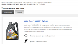

Вот что сейчас рекомендует Мобил, и пофиг ему на золу. Раньше было Превосходный - Mobil1 x1 5w30
  27.11.2017 в 21:54, DemonDL сказал:
И у вас такая вязкость есть в мануале? Масло с кучей загустителя вместо масла, с золой 1.4 и вспышкой 220 в турбо-GDI???
Смотрите нормальные рекомендации Мобила на американском сайте. Вот в ваш авто:
Повторюсь, уверен, что 5W-30 Mobil1 ESP больше подходит вашему мотору, чем 0W-40.

Я и не выбирал Mobil1 0w40, а просто показал рекомендации. Мне зола в 1.4% совсем не нравится. А вот Shell Helix Ultra 5w40 с золой равной почти 1 - отличный вариант. И вообще практика показывает, что вскрытие ГБЦ при использовании масла с золой =1% клапана чистые!
