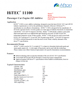

Второй момент, вот мне интересно, как ты отличаешь Hightec 11100 и 9890 по пакету присадок в лаб анализе? Если американский производитель замешает масло 0W-20 на пакете Hitec 11100, но не купит лицензию Dexos1, просто из соображений экономии и удорожания цены конечного продукта, то есть не укажет Dexos1 на банке. Мы будем считать что там пакет Hitec 9880? :)
Даниил, ну ты что блин шутишь чтоли??? На содержание элементов в этих пакетах посмотри. 11100 - 80ppm молибдена, 230ppm бора, щелочное 7,9. 9890 - 40 ppm молибдена, 180ppm - бора, щелочное 7. А если у масла на Афтоне 11100 нет дексос, то это не значит, что у него пакет 9890, нет конечно! Честно говоря, ты меня пугаешь такими выводами  :shok:
а ну все понял, я почему то решил что они не отличаются по элементам. :)
