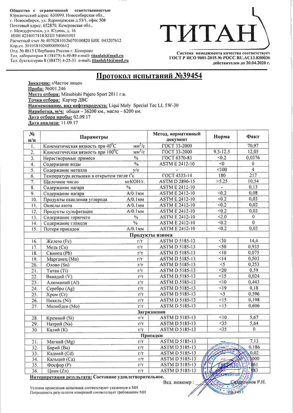

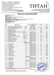

Вот мои результаты анализа отработки нашего "сажеплюя" 4D56.
По сравнению с прошлым годом изменилась только прошивка. масло тоже топливо тоже
1. Масло LIQUI MOLY Special Tec LL 5W30 приобретено летом 2016 года у официального представителя LM в Новосибирске.
2. Автомобиль: Митцубиси Паджеро Спорт 2010 года, приобретен в 2011 в салоне, левый руль
3. Общий пробег на одометре: 36 200км
4. Пробег на масле:   6200 км
5. Моточасы: 170 часов (трасса 50 мч, город 80 мч, бездорожье на пониженной  - 40 мч)
6. Израсходованное топливо: около 800 литров
7. Доливки масла: не доливал
8. Присутствие отложений в двигателе ДО: по горловине нет.
9, Присутствие отложений в двигателе ПОСЛЕ:  по горловине нет
10. Автозапуск: не использовался
11. Наличие чип-тюнинга: да, прошивка СУПЕРСТОК
12. ГРМ: ремень
13 Предпусковые подогревы: использовал
14. Период эксплуатации: экспедиционный внедорожник, основной пробег лето 80%. Холодных пусков в принципе нет, стоит DEFA и есть розетка 220 В.
15. Срок эксплуатации: 5 месяцев .
16. Топливо:Дизельное "Прайм" Сибнефть
17 Режимы: см. п 5 и 14
14. Фильтр масляный: фирменный Митцубиси
15. Фильтр воздушный: фирменный Митцубиси
16. Объем заливаемого масла: 6.0 литров (полный объем с фильтром и сухим картером 6.5 л)
17. Отбор масла:Отработка слита в чистый таз, из него через воронку в новую полиэтиленовую бутылку 0.5л
18. Что было до этого масла: Периоды смены 4000-5000км,
- 30000 LIQUI MOLY Special Tec LL 5W30
Промывка промывочным маслом: делаю маслом LIQUI MOLY Special Tec LL 5W30

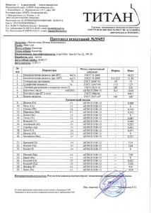

Ну и заодно анализ исходного масла до кучи.
Анализ отработки и масла сентября 2017, прошивка СУПЕРСТОК.pdf

Ну что железа то вообще мало для дизелька 4D56, а больше металлов износа то и нет :)
По поводу сравнений по саже. Видишь здесь вязкость при 100С увеличилась на 0.5 это скорее всего загущение от сажи (если конечно точно определили вязкость и это не погрешность просто.)
А в старом анализе у тебя вязкость после 4 тыс км уже 12.5. То есть за меньший пробег больше выросла.
Получается прошивка что то изменила. :) Сажи стало поменьше.
НО есть вероятность того что на старой ты ездил только в городе допустим, а на этой отработке ты ездил по трассе+город? Просто если трассовый пробег, может меньше быть сажи...
Вечный двигатель... С учётом 40 мч бездорожья на пониженной...
В принципе меня волновала только сажа.
Условия эксплуатации и год назад и сейчас практически одинаковые, так же как и масло, так же как и топливо.
Только год назад на 4000 км пробега было 0.45 сажи, а  сейчас на 6200 0.08....
Изменилась только прошивка.
При этом двигатель не греется даже на высоте 2500-3000 м, дыма из выхлопной нет, проблем с ускорением с 80до 120 (обгоны) тоже нет.
Не машина, сказка.
