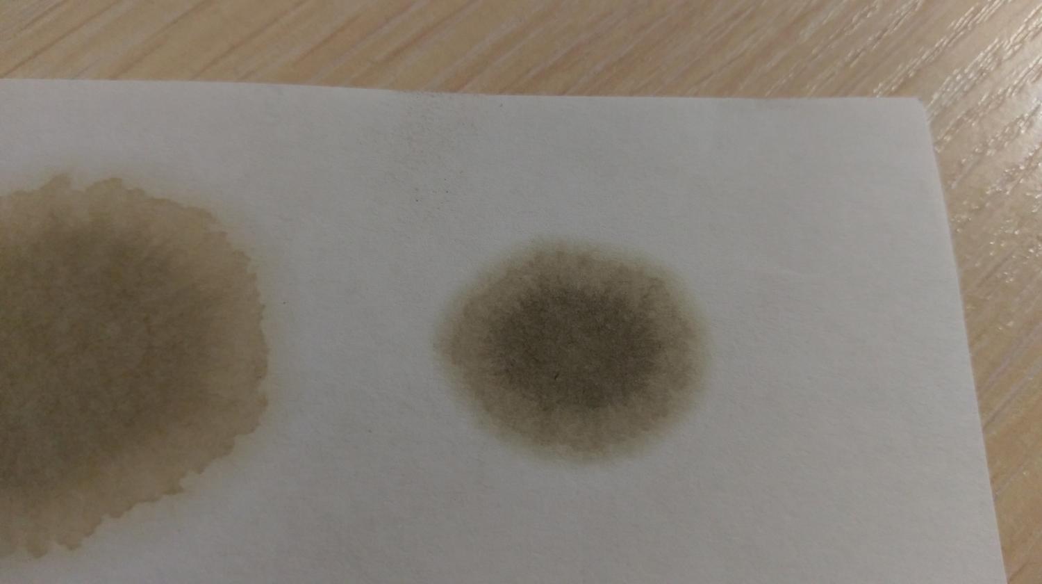

Сейчас на масле прошел где-то 8к и сделал капельный тест (первый раз), вид грязноват, очень похоже на отработавшее масло, но без криминала (на сколько я могу судить по фото из инета).

Справа которое. Кастрол на пробеге ~8к.
Правильно я понимаю, масло уже поработало хорошо?
Слева. кстати, это масло из Opel z14xep. Не известный пробег и марка масла.
Изменено пользователем alexius13
