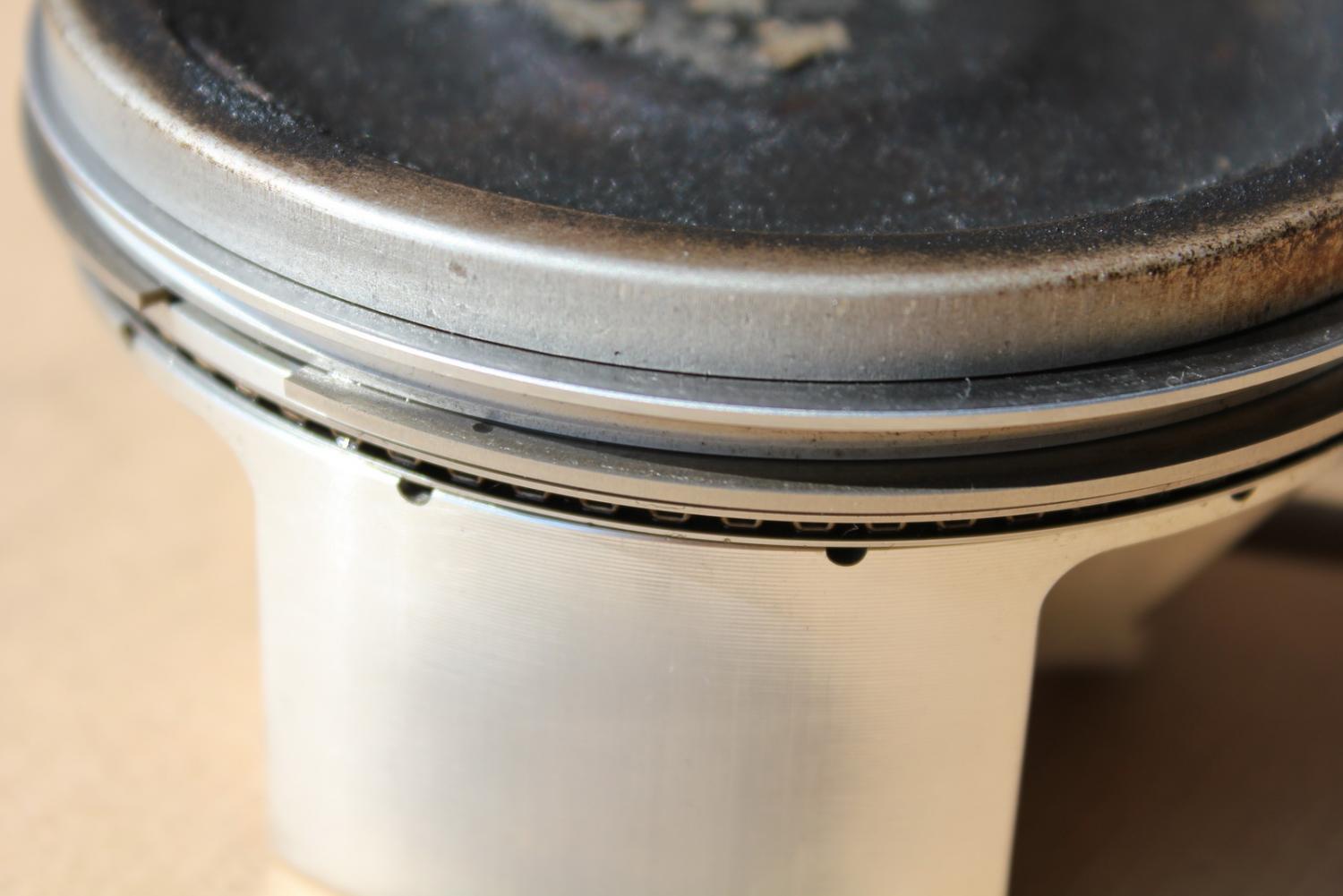

Всех приветствую!
 Начну издалека. Имею авто вольво s60 c двигателем 5 цилиндров 2013 года выпуска, это не форд мотор, а именно вольво. Машиной владею с новья, денег никогда не жалел, все то делались вовремя, масло менялось с покупки каждые 9000км. Радиаторы мылись,антифриз не уходил, аварийный сообщений машина не выдавала.
   С момента покупки и до момента начала истории машина каталась на кастроле в банках вольво, такие не подделываются. Итак в позапрошлым летом в конце лета впервые отметил расход масла, ибо раньше он всегда был практически на одном уровне, тогда же оно впервые опустилось ниже минимума. На тот момент пробег составлят 83 000. Обратился в сервисы, спросили катался ли я по трассам, я ответил мол да, катался больше 120км, сказали мол тогда все понятно, и такое может быть. Ок, докупил литрушку масла долил. Через месяц, масло снова ушло ниже минимума. Я решил уйти на другое масло, плюс ко всему гуру из вольво муса моторс начал агитировать народ, уходить с маловязких масел на масла в более прочной пленкой С3, если есть доступ к хорошему бензину в противном случае на масла a3/b4. Я как и некоторые другие товарищи решил попробовать и выбрал для начала масла петронас с3. В принципе, чуда не произошло, и масло продолжало уходить, с того моменты я перешел на одну единственную заправку лукойл на олимпийском проспекте, где их главный офис, всегда заливал экто 95. Потом решил уйти с петронас, из за неприятного случая, приехал на работу, спустя нное количество времени пришлось поехать в другое место, завожусь и вдруг из выхлопной трубы повалила адская вонь, и запах словно металл, даже не знаю с чем сравнить. Заглушил машину, проверил уровень масла , был чуть выше середины. Поехал в сервис, повторный завод был уже чистый, в сервисе ничего не нашли, сказали возможно бенз г..о. На тот момент я заправлялся только лукойлом. Решил уйти с петронас на мобил1 esp. Масло было офигенное, мотор реально работал как новый, подхват, тишина вобщем полный восторг. На мобил и петронас я ездил по 7500км между заменами, на дливку уходило ровно 1,5 литра и на то я приезжал с уровнем масла на середине или чуть выше по щюпу.  По сути так я катался почти год или чуть меньше, пробеги у меня 95% москва и летом выезжаю на рузу, по москве езжу как пенсионер, на рузу могу дать больше 200. Машина была много где на диагностике, никто ничего не находил, не было ни дыма, ни потеков нигде, турбина масла не гнала.
 И вот в этом году в начале лета мне посоветовали попробовать масло макслайф с3 от валволин. Так же я сделал былструю раскоксовку винсом в клубном сервисе, 15 минутка.Промывку масляной системы  и залил это масло, взял тогда 6 литро, 5,5 сразу заливают, остальное на долив. Первые 2 тысячи я реально думал, что вот оно счастье, масло не уходило о слова совсем, и практически не чернело. Но после 2тыс. начался крайне быстрый уход, оставшиеся поллитра долил еще до 3-х тысяч, на мобил и петронас основной уход начинался после 4 тысяч ближе к 5. Чтобы доехать до то пришлось купить 2 литрушки мобила друг за другом, они так же быстро ушли. Хотел отказаться от валволина, но народ написал, что основной эффект для мск наступает на 2-3 заливке. Ок подумал я, и купил 2 4-литровые канистры макслайфа. Вот тут то я и оценил размеры бедствия, масло начало просто улетать, все 2,5 литра доливки и по сути 0,5 т.е. 3 литра ушли полность в 0 уже к 6 тысячам, купил мобил на доливку и он ушел к минимуму даже не доехав 7 тысяч. В том что мобил был оригинал уверен на 100%. Жор большой начался именно на валволине, я точно это знаю, потому как первую доливку масла пришлось осуществить почти на 2 тыс пробега раньше чем это было на петронас и мобиле. Итог с последним маслом расход составил 4 литра ровно от максимального уровня до минимального за пробег в 7 тыс. Итог вскрытие двигателя и осмотр мотора, фото ниже:
   Как итог полное залегание колец на всех 5 поршнях. А теперь вопрос, что могло к этому привести. Условия я описал выше, бензин 100% заправка олимпийский последние 1,5 года никаких других, масло мобил брал у официалов мобила, валволин в магазине ббс-авто, которые официалы валволина.
  Пс. официалы сказали, что был когда то перегрев мотора, но вот как и почему я не знаю хоть и первый владелец, всегда за машиной следил очень тщательно, антифриз не уходил сообщений о перегреве никогда не было. радиаторы мылись вовремя. Это к тому что на одной фото поршень чистый. Задиров нет , вкладыши и хон в цилиндрах вроде как на отлично.
 Пробег на момент вскрытия 112 000.
Изменено пользователем Evonder

Ещё от залегания МСК помогает эстеровое масло. Вот фото поршней с авто проехавшем около 40 ткм на масле с эстерами.
Многие форумчане добавляют диэстер Синтолюкс 132 в кол-ве 3-5% в масло.

Но у этого поршня кроме всего прочего, просто шикарные отверстия стока масла!
Их не меньше 9 штук и диаметр у них, судя по кольцам, 3мм.

Проще было бы не ломать голову "постфактум", а применить то, что уже давно придумано для подобных случаев, и рекомендовалось в теме - несложные манипуляции, ничему практически не вредящие, но с наибольшей вероятностью способствующие положительному результату...
  08.11.2017 в 15:45, Fjhhb сказал:
ТС писал что у него каждый день по две 3-х км поездки, зимой забетонирует и 29 отверстий ;)

масло коксуется в составе с загрязнениями, которых пребывает со временем, или вы подумали что там в кольцах чисто горелое масло? Идея с эстерами кстати стоит рассмотрения, имхо. У меня после эстерового масла в фильтре была грость песочка...Так что возможно эстеры и вправду будут препятствовать закоксовке дренажа.
Если бы дело было в маслосливных отверстиях, то проблема носила бы массовый характер. Вроде тихо, шума нет на эту тему.
9000-много. Можно попробовать масла с минимальным содержанием загустителя. Типа 10/30 с соответствующими допусками. Евро5... Может там уставку термостата подняли. Надо проконтролировать температуры масла и антифриза

Явное одно - мало количество дренажных отверстий - остальное предположения
Вспомните ВАГовские движки с уменьшенными диаметрами дренажных отверстий при уменьшенных же толщинах канавок и м/с колец - вот у них сразу масложор и залегания колец пошли массово - пока не сделали размеры отверстий-канавок-колец, как было ранее
Шумиха была, и в ЗР в том числе - вам мало подобного примера?
Пусть тут "дыры" побольше - но их мало, что по общей площади отверстий можно приравнять к большему количеству отверстий, но меньшего диаметра - как и было у ВАГа

Короткие поездки приводят к смыву масляной плёнки на стенках цилиндра, воде в масле.
А дальше задиры в  цилиндрах.
Анализы отработок показывают топливо в масле, а значит его разжижение.
Пена, эмульсия на крышке маслозаливной горловины и те же анализы - наличие конденсата водя в масле.
Т.к. ДВС не прогревается толком, то как может случиться кокс под кольцами? Где огромные температуры, которые жгут масло?
Вот я думаю, всё, что угодно - задиры на цилиндрах, стёртые вкладыши, коррозия, но только не коксование колец.
