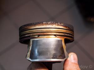

Ещё по поводу дренажных-сливных отверстий в канавках маслосъёмных колец
Поршни от старых версий (примерно 10-летней давности) двигателей Honda J32/J35 (с VTEC) - насколько смог узнать - считаются (-лись) хорошими и беспроблемными двигателями, уж по части поршневой и масложора - наверняка
Фото с Драйва пользователя DiDUDzA
https://www.drive2.ru/r/moskvich/488811/
Смотрим количество отверстий
А вот современная модификация этого двигателя - J35A8, и что видим? пара отверстий на сторону (такая же хрень у Дюратека 2,3 и подобных - а то и вообще без отверстий, только по 2 сливных "ручья" под кольцами, давались ссылки на Мавро-клуб)
Это стоп-кадр видео, кто хочет глянуть подробней - после 37-ой минуты
_https://www.youtube.com/watch?v=H43ziKxbJW0
Не зря у Травникова этот ролик называется "ЛУЧШЕЕ из современного УЖАСНОГО - двигатель HONDA J35A8" :)
Думается всё же - у обсуждаемого Вольво такая же фигня, судя по имеющимся в теме фото, и - повторюсь в который раз - жаль, нет фото поршней без маслосъёмных колец, чтобы посмотреть,сколько там дренажных отверстий и какие они... :(

Прошли те времена. Сейчас у многих производителей в лучшем случве по 2 отверстия на сторону.
Вот поршень с ЕР6 от BMW & PSA разработки 2007 г после пробега 190 К на маслах С2
  22.11.2017 в 12:36, NAK сказал:
@Paulson,
+1
Прошли те времена. Сейчас у многих производителей в лучшем случае по 2 отверстия на сторону.
Это не поршень, а огрызок какой-то :)
Блин, и что им мешает сделать ещё пару отверстий - ну экономия на этом в производстве мизерная, даже в масштабах миллионных выпусков - опять же, была бы экономия металла :)

А вы не подумали что два отверстия сделаны с определенной задумкой? Я вот не верю что они прям специально так сделали чтобы поршни коксовались. Мож это как-то смазку улучшает или охлаждение поршня если масло постоянно находится в канавке.
  27.04.2018 в 12:32, prv21 сказал:
Раскрыть
Не специально, чтобы коксовались - но и не с какой-то задумкой, полагаю - смысла в уменьшении количества  отверстий нет...
