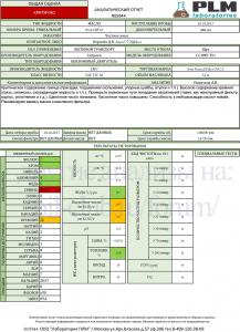

Масло: "DBV 5W-30 SAPS Soot Partical Filter Oil C3"
Автомобиль: 5дв. хэчбэк Ситроен С4 2009 г., 1.6 л, 110 л.с., бензин, МКПП, левый руль, мотор НФУ (ТУ5).
Общий пробег на одометре: 108 000 км
Пробег на масле: 14 750 км
Моточасы: 280 - 300
Израсходованное топливо: неизвестно
Доливки масла: нет
Присутствие отложений в двигателе ДО: неизвестно
Присутствие отложений в двигателе ПОСЛЕ: неизвестно
Ремонтные работы, производимые с двигателем перед этой заливкой: нет
Автозапуск: не использовался
Наличие чип-тюнинга: нет.
ГРМ: ремень
Предпусковые подогревы: не использовал
Период эксплуатации: октябрь'16 - октябрь'17.
Срок эксплуатации: год.
Топливо: в основном бензин АИ 95
Режимы: в основном трасса.
Фильтр масляный: Purflux L358А
Фильтр воздушный: Mapco-60406
Объем заливаемого масла: 3.2 литра (полный объем с фильтром и картером)
Отбор масла: Шприц Жанэ через щуп в п/э бутылку 0.5 л из-под воды
Что было до этого масла:
15000 - масло первой заливки
8323 - Тотал Кварц 5в-40
??? - Тотал Кварц 5в-40
15000 - Motul Eco Clean+ С2 5в-30
ок. 6000 - Ликви Молли Оптимал Синт 5в-40 + ЛМ "МоС2"
??? - Motul Eco Clean+ С2 5в-30
ок. 7000 - Mobil 1 ESP Formula 5в-30
ок. 7000 - Татнефть Синтетик 5в-30
ок. 7000 - Лукойл Люкс Синтетическое 5в-40
ок. 7000 - ТНК Ультратек 0в-30
9071 - Pakelo Krypton FXT LA 5W-30
DBV-5W-30-SAPS-Soot-Partical-Filter-Oil-C3-Ситроен-С4-14750km-dimm777-(UAO-BASE).jpgDBV-5W-30-SAPS-Soot-Partical-Filter-Oil-C3-Ситроен-С4-14750km-dimm777.jpg
