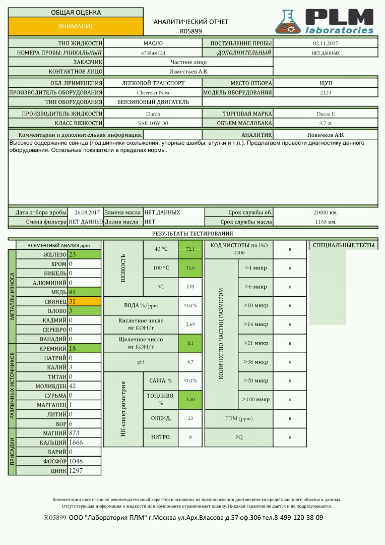

Petro Canada Duron E 10W-30+Eurol Engine oil Treat отработка на Chevrolet Niva после 1165км
Масло: Petro Canada Duron E 10W-30+Eurol Engine oil Treat
Автомобиль: Chevrolet Niva 2010г левый руль.
Двигатель: ВАЗ 2123
Общий пробег на одометре: 20 000км
Пробег на масле: 1 165км
Моточасы: не измерялись
Средняя скорость: не известна
Израсходованное топливо: ~155 литров.
Доливки масла: не доливал.
Присутствие отложений в двигателе ДО: отложений нет.
Присутствие отложений в двигателе ПОСЛЕ: отложений нет.
Ремонтные работы, производимые с двигателем на этой заливке масла или незадолго перед этой заливкой: не производились
Автозапуск: не использовался
Наличие чип-тюнинга: есть.
ГРМ: цепь
Предпусковые подогревы: нет
Период эксплуатации: лето до +35С
Срок эксплуатации: с 05.07.2017 по 26.08.2017
Топливо: Бензин: Газпромнефть 95
Режимы: 100% город
Фильтр масляный: Male\Kneht OC384
Фильтр воздушный: Салют
Объем заливаемого масла: 3.75 литра
Отбор масла: Через щуп шприцем Жане(б/у), в полиэтиленовую бутылку из под воды 0.3л
Промывка промывочным маслом: перед этой заливкой - промывка Jet 100 Adaptive Flush Soft.
Что было до этого масла:
- Lukoil Advanced 10W-40+МКС после 6019км
Uaz Motor Oil Premium 5W-40+Sintlux132 ~7% после 1140км
Микс: Lukoil Super 20W-50+Lukoil Advanced 10W-40+Syntlux132 после 1931км
Duron E 10W-30+Eurol Engine oil Treat на Chevrolet Niva после 1165км.pdf
