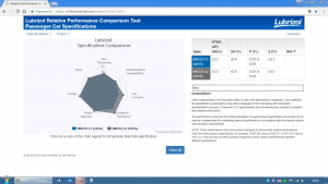

ORIGINAL MERCEDES BENZ MOTORÖL MB 229.52 0W-30
Полгода назад интересовался в МБРус по вопросу 229.52 и сообщили "Данные моторные масла равнозначны к применению для дизельных моторов с сажевым фильтром.".
Оно лучше MB229.51?

С 0W-30 которое Я рекомендовал будет тише,это масло с модификатором трения.
При условии топлива Евро 5 можно с данной эксплуатацией смело 10000км.
229.52 получше будет
