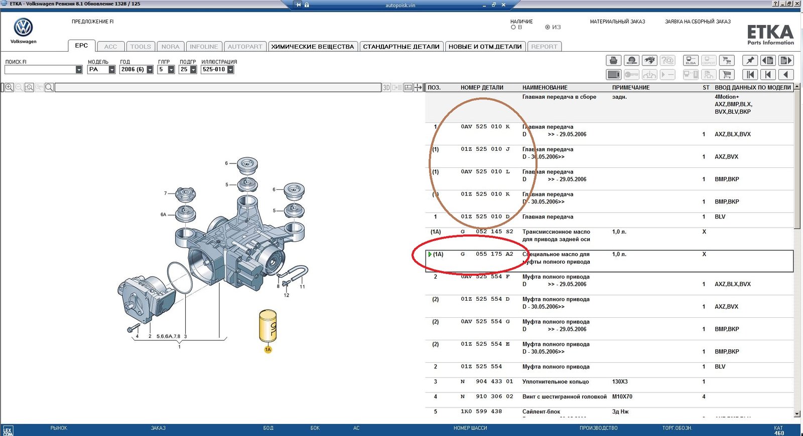

Как это так получается, что редукторы 01Z525010J и 0AV525010L оказались в разных группах, тогда как по ETKA масла в них одинаковые, что в самом редукторе, что в муфте?
