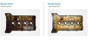

IliaP. 1 281 Опубликовано: 7 ноября 2017 Поделиться Опубликовано: 7 ноября 2017 (изменено) У меня 1.4TSI САХА 2012 dsg7, непосредственный впрыск, всегда возникал вопрос, чем заправлять, чтобы мотор долго радовал своей работой? чтобы форсунки помылись и клапана? какое масло лить? Посмотрел информацию в сети и сделал выводы: 1. Никакая химия-присадки не почистят клапана, не дойдет до них в рабочем режиме через топливо, из-за непосредственного впрыска, только чистка форсунок и предотвращение их загрязнения! Далее речь только про форсунки. 2. Чистка форсунок, предотвращение их загрязнения и камеры сгорания, топливная экономичность?-либо присадка VW G001780M3 200мл(Сша) (точно для форсунок)/G001770A2 для топливной системы и форсунок. G001770A2(Германия) похожа по форме один в один на basf keropur G присадку, хотя это возможно всем известная Castrol TBE. Также проскакивала информация, что эти присадки актуальны только для авто группы Vag после какой-то недели 2013 года из-за изменившейся конструкции. 3. Четкие рекомендации VW США(прикрепил), где топливо содержит еще больше серы(кроме Калифорнии), но по качеству получше нашего: лить Top tier бензин(т.е улучшенный бензин=с присадками) либо простой и каждые 5000км присадку в топливо VW G001780M3. Про присадке VW-бак должен быть наполнен более половины, залить присадку и дополнить до полного! и обязательно сжечь в режиме S( sport)!!! Далее можно повторить процедуру через 200км. Присадку VW g001770A2 ОД VW советуют заливать при каждом ТО. BAsf keporur G- cоветуют при каждой 3-4 заправке. Из списка toptier бензинов США(прикрепил), для нас актуальные общемировые только Shell и BP(РН). Lukoil нет, хотя они были представлены в США и до сих пор вроде! т.е Shell V-power/Shell V-Power racing либо BP 98 ultimate. Присадка в РФ в Шелл-nemo 6125 -модификатор трения, чистка форсунок. BP-Basf F0005A-чистка форсунок? пока не нашел полную информацию про эту присадку также как и про nemo 6125. Из этих бензов думаю Шелл пользуется мировой присадкой=Dynaflex? Роснефть не факт что использует на БП общемировую присадку. Чистят ли эти присадки камеру сгорания?-это вопрос. см. пункт 6. 4. Представитель Castrol написал, что присадки TBE уже не завозят, не рентабельно, из-за бензинов с присадками!!! Пользователи выбирают удобство и заливают присадочные бензины. Потребители сами частично отвечают на вопрос: использовать например простой 98 бензин и присадку либо уже улучшенны-присадочный бензин. Но это по прежнему вопрос. 5. Экономия Basf-присадочных бензов -от 0.1л-0.3 л/100 км всего лишь!(прикрепил с сайта Басф). Ключевые моменты-поддержание форсунок чистыми и модификаторы трения(Шелл nemo). 6. Влияние присадок/присадочного бензина на масло- при непосредственном впрыске ничего не попадает на клапана, поэтому эффект минимален. Эксперт Castrol также написал что эффект присадочного бензина будет минимален на масло. Однако Basf делал тесты-влияет на масло=попадает в него!, очищает крышку(см. приложение). Плохо это или хорошо-вопрос. В РФ VW рекомендует VW special plus 5W-40 (502 допуск) на переменный интервал, либо у некоторых моторов- 0W-30(502). 7. Концентрация присадки и равномерность смешивания с базовым бензином: на РН(для БП) идет централизованная подача присадки Basf F00005a по трубам, а затем уже топливо с присадкой подается в бензовоз(см приложение). Шелл же вводит basf nemo 6125 прямо в бензовоз руками водителя. Что лучше? наверно централизованное.... Буду обновлять пост по мере комментариев и доп. информации! TOP_TIER_Licensed_Retail_Brands_byjUz3t.pdf ELSA - Многофункциональная присадка для бензина.pdf VW usa.pdf Проект Технологического регламента.doc Изменено 7 ноября 2017 пользователем IliaP. 2 Ссылка на сообщение

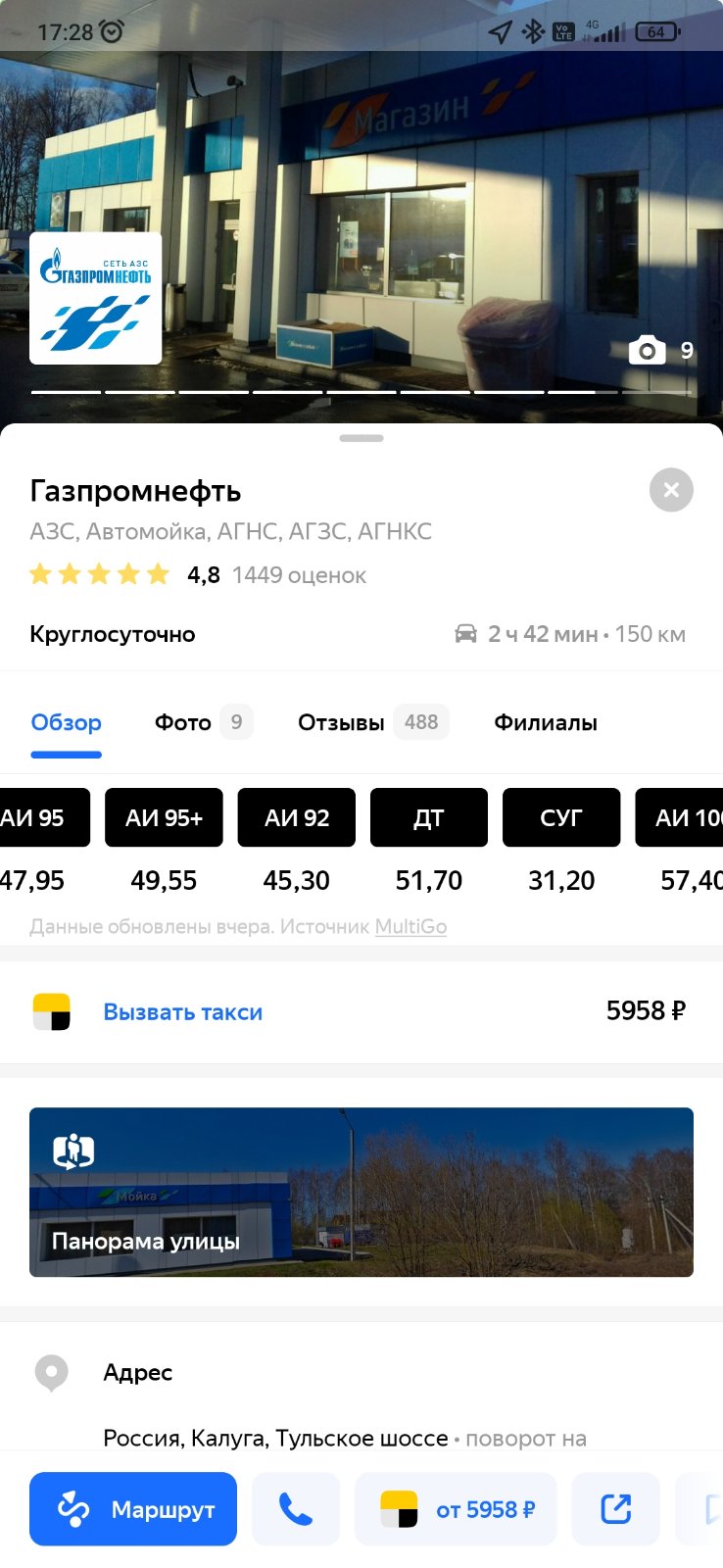

Дима-Шкодовод 71 Опубликовано: 17 февраля 2022 Поделиться Опубликовано: 17 февраля 2022 2 часа назад, sten_aka_podryvnik сказал: Я уже хотел предложить найти тему про ваги, ибо была она, а вот оно как получилось. Для получения 98 из 100ки делаем пропорцию 60/40 - 100/95, то есть 30литров 100ки и 20литров 95. Получаем 50литров 98бензина. Да если смотреть по цене сужу по мордовии 56,28-51,51 = 4,77 (округлим на 5рублей). Это разница в 5 рублей с литра. 50 литров 100ки дороже самого дешевого 95 всего на 250рублй. 2 пачки сигарет. 1 бак при расходе 10ки на 100 получаем 500км, в среднем не в больших городах накатывают 1-2 бака в месяц. Итого разница 250-500ркблей в месяц. Для москвабада это вообще не деньги. В моих пробегах на Супе это +2500 р/мес если чисто 100. А вот литься в пропорции 2/3 это прям красивый манёвр, тогда только +1500т/мес. И это уже пища для размышлений. Респектую и благодарю. Ниже приведу цены с моей основной заправки в Калуге, разница 100-95=20% В Москве аналогично, только по +3,5 р/л. И данные по эксплуатации авто за последний год. Ссылка на сообщение
