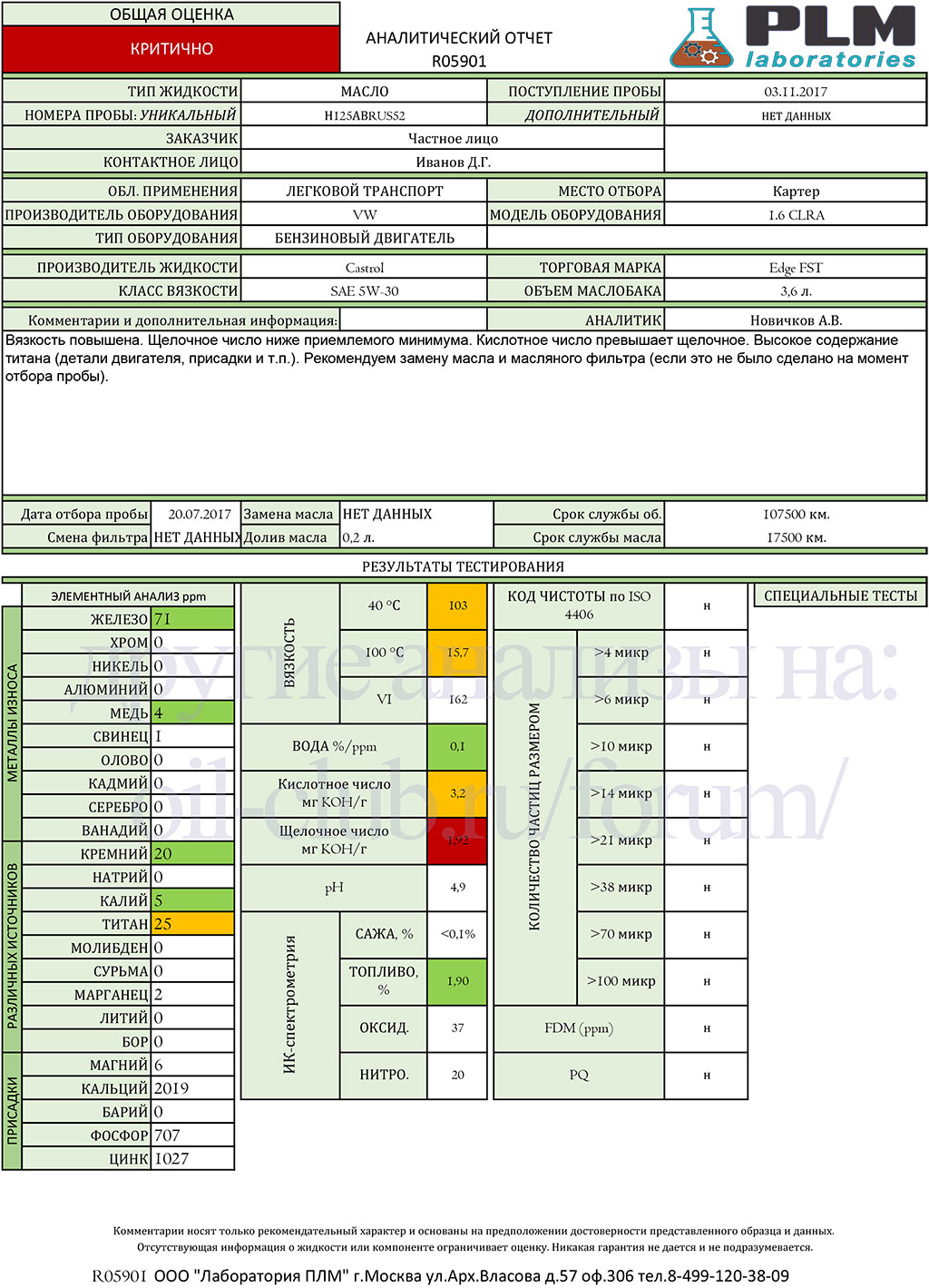

Castrol EDGE Titanium FST Professional OE 5w-30 отработка на VW Jetta после 17500 км
Масло из тридцатки стало гуталином, щелочное в два раза меньше кислотного, а не на оборот.
Бешеные предыдущие интервалы замены. И при всем при этом отличные показатели износа!!!
Что интересно: моточасов не так и много (не 600 все-таки), а Castrol загустился прилично. Помните тест этого масла у ЗР? Там то же самое произошло.
Так загустится - прямая дорога к шламу в двигателе... Ранее что было залито?
Интересно увидеть маслосъемные кольца после такого интервала - залегли или нет.
@torcon, с самого начала льется Castrol Edge FST 5w30, т.е. одно и то же масло.

Спасибо за ПОУЧИТЕЛЬНЫЙ анализ отработки.
@Dimmy, это получается не твоя отработка а знакомого одноклубника? Я правильно понимаю? :) Он моточасы точно подсчитал, как будто больше...
Вот для интереса можно сравнить чисто как фоновый образец http://www.oil-club.ru/forum/topic/19676-sastrol-edge-professional-longlife-iii-5w-30-otrabotka-na-seat-leon-posle-9211km/page-3
Заношу в ТОП самых "громких" анализов Ойл Клуба
Его бы еще соблазнить вскрыть клапанную крышку :) Для опыта :)
@torcon, да, это отработка коллеги по работе. У него работа разъездная, поэтому накатывает много достаточно. По моточасам я сделал общую прикидку исходя из условий и показаний БК. Реально их может быть 450 даже. Но больше - вряд ли.
