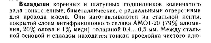

Прикол в том, что в вазовских вкладышах нет свинца. Скрин из книги по девятке, но во всех книгх про ВАЗ, в том числе про Ниву, указываются "тонкостенные сталеалюминиевые вкладыши"
Вот еще ГОСТ на вкладыши
Книга по жигулевскому мотору:
Вот только откуда тогда свинец?
SiOG, спасибо за полезную инфу. Получается, с ДВС все ОК. А Свинец - от бензина что ли? Его у меня много карбом в масло гонит (15% примерно).
Если вспомнить вот этот анализ, то похоже, что 92-й у нас веселый.
И там, и там Лукойл.
Ну вот карты и совпали :) Получается я ошибался что это вкладыши, это "прекрасный" этилированный бензин. Спасибо SiOG
Получается здесь Pavel_NSK прав был: http://www.oil-club.ru/forum/topic/29789-miks-iz-masel-lukoil-super-20w-5021llukoil-advanced-10w-4014lsyntlux132022l-na-chevrolet-niva-posle-1931km/?page=2
Там тоже бензин получается?
Еще был как то Lexus RX с Украины, там тоже ниоткуда свинец. Но все таки, всех под плохой бензин теперь равнять не нужно, есть вкладыши и со свинцом. Теперь это "или - или".
Понятно, что "свинец не от вкладышей" со 100% вероятностью можно только про ВАЗ говорить (со старыми моторами по крайней мере).
Кроме как от бензина и вкладышей откуда-нибудь еще может быть свинец?
Я думаю это все варианты, ну разве что присадки сторонние.
