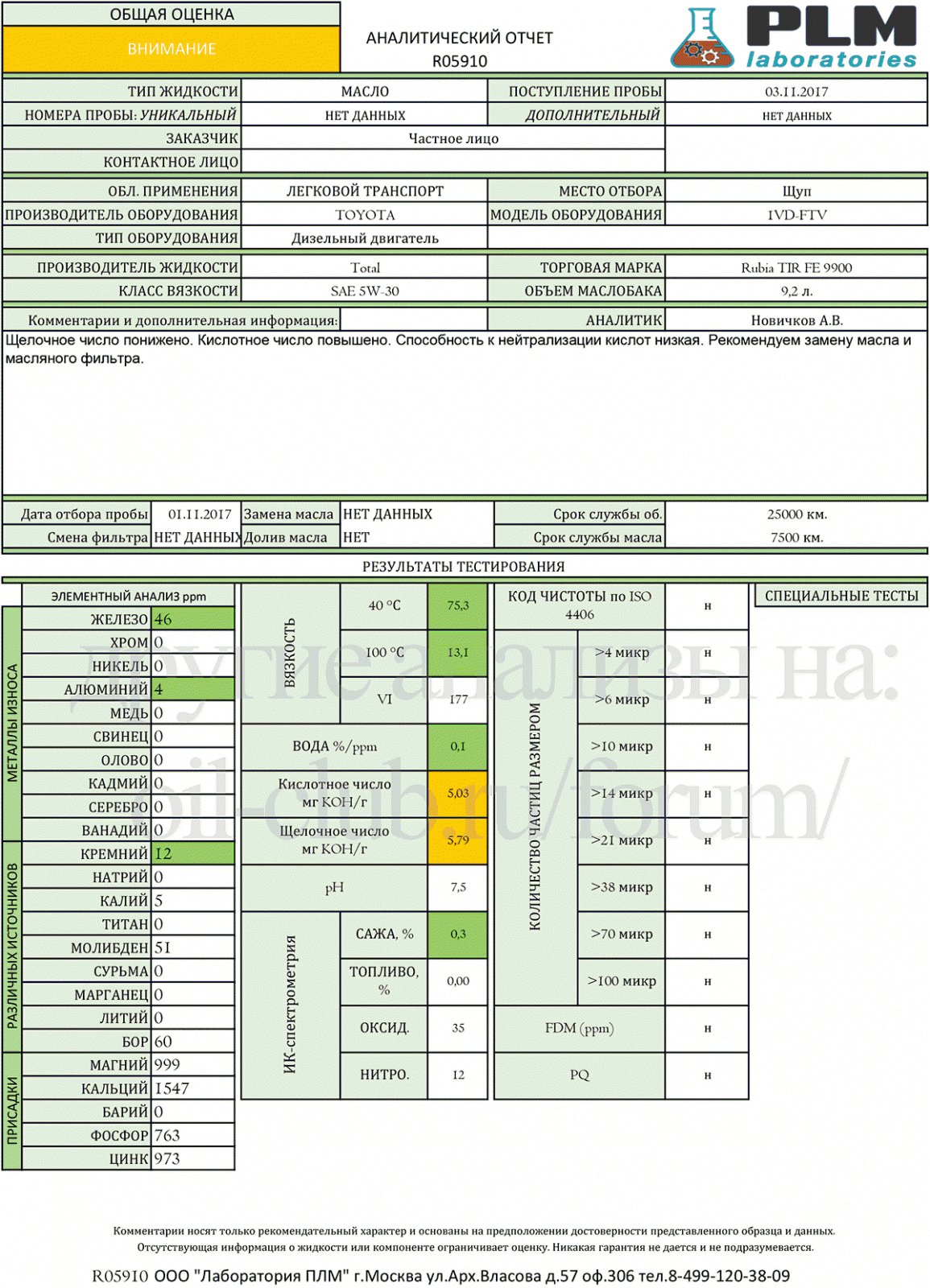

Total Rubia TIR 9900 FE 5W-30 отработка на Toyota Land Cruiser 200 после 7500км
Вот как бы уже говорили о кальциево-магниевом пакете в теме по новой рецептуре Amsoil SS 5W30. Может этот анализ наглядный пример ?

Нет. Здесь масло специально для дизеля и дизельный мотор. В дизелях кальциево-магниевые пакеты должны хорошо отрабатывать. Так что если это не ошибка лабы, то причиной такого высокого кислотного тоже считаю качество топлива или чип.

Прошу прощения за вмешательство, повторно перепроверили результаты испытаний кислотного и щелочного чисел, они подтвердились.

  17.11.2017 в 06:12, PLM-Lab сказал:
Печально...
  VAn12 писал:
Толиво "0,00", т.е. лаба просто не написала его, считая, что все что не выше порога - то отсутствует. Значит, не чип, а качество ДТ?
Да не вините тут лабу, это дизель, тем более новый, у него сгорание соляры происходит полноценнее, чем на бензинках. Дизеля славятся околонулевым содержанием топлива. :)
Лабу как раз не виню, пытаюсь  понять, мог ли чип так повлиять, или дело именно в качестве ДТ.
сменить заправки сдать анализ ) если не поможет - зашить чип на сток без егр.
кстати, а сейчас егр программно отключен?

Посмотрел анализ отработки, указан молибден 51, посмотрел анализ свежего масла, там молибдена 0, как такое возможно? http://www.oil-club.ru/forum/topic/18730-18730/

Про изменение щелочного я знаю от офпредставителя на нашем форуме, под 13, про другие улучшения нет информации, может у тебя есть Палыч314 информация, тогда выкладывай, что там еще изменилось...
@ValeRus, судя по анализу, появились бор и молибден и магния стало гораздо больше.
