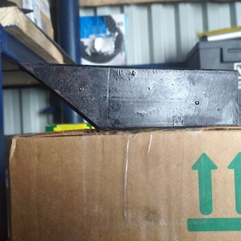

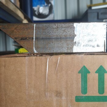

Пришла бутылочка типа финского ифхан58пр . Фото 1 . Взял кусок профильной и разделил на три части : часть слева не зачищал , середка щеткой , справа болгаркой .
Фото 2 это через пару минут .
Фото 3 это через минут 15 .
Фото 4 это после нанесения второго слоя .
К этому ещё намазал несколько разных железок ржавых , все по разному реагируют на химию , где-то синеет , где-то чернеет , где-то чернеет точечно не затрагивая другие части .
Температура +3 на улице . Работать начинает состав с +4 как написано .
Железо полежит до завтра , завтра если интересно сфотаю что там .
И ещё пару железок из угла чермета . Диск тормозной , не зачищал . По рабочей поверхности почернел почти сразу , по нерабочей точечно . Но там и понятно , ржи много , надо чистить .

Wirtgen а если самому машину днище этим финским составом обмазать, то получается можно прям по рже наносить ? Он вроде, как преобразователь слой создаёт защитный .
Изменено пользователем Fujik
2 минуты назад, Fujik сказал:
Wirtgen а если самому машину днище этим финским составом обмазать, то получается можно прям по рже наносить ? Он вроде как преобразователь слой создаёт .
Нууу, зачистить всё равно надо
