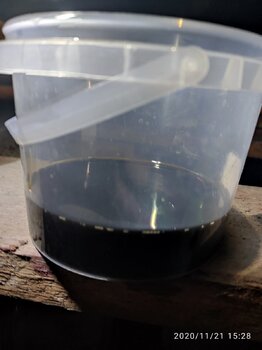

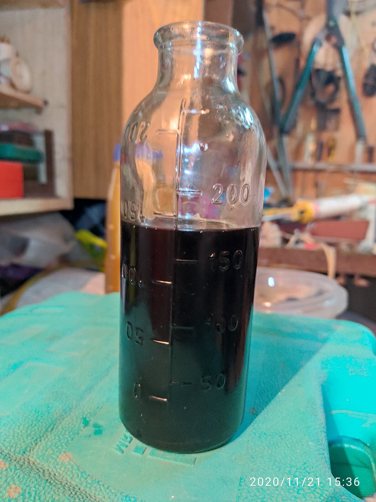

sergenic 6 Опубликовано: 14 декабря 2020 Поделиться Опубликовано: 14 декабря 2020 (изменено) 27.02.2020 в 12:03, sergenic сказал: Отчитываюсь спустя два месяца после второй замены. Напомню, что после первой результат такой - за 4000 вымыло много грязи, умер и был отремонтирован насос. Начало вышибать ошибку по регулировке давления, заменили масло второй раз, два раза промыли соленоид, частота вышибания снизилась. Тем не менее выбивает до сих пор, то раз в неделю, то два дня подряд, и что с этим делать пока представления не имею. Ошибка очень неудобная, потому что сразу отваливается задний привод и стабилизация, а фронт работ по устранению совершенно непонятен. Думаю буду менять масло и третий раз, весной или летом во время ТО, но уже на оригинал. 27.02.2020 в 13:51, ModeratorSigma сказал: sergenic потом напиши в чем была причина Кратко напишу: проблему пока устранить не удалось. Профи сказали что с халдексом она вряд ли связана, т.к. в момент срабатывания на графике скорости с колёс есть аномальные показания, халдекс отключается "заодно". Но к узловой замене по методу возрастания финансовой нагрузки пока не готов (датчик АБС заменил, не помогло, теперь светит ступица). Езжу до сих пор на куппере. Зато появилась вибрация в поворотах, и тут претензии скорее всего уже к халдексу. :) Муфта не расцепляется в достаточной степени. Пока не знаю, что с этим делать. До сервисов, которые работают с куппером и могли бы подтвердить/опровергнуть причину, ехать неблизко. Изменено 14 декабря 2020 пользователем sergenic 1 Ссылка на сообщение

alex323 19 554 Опубликовано: 14 декабря 2020 Поделиться Опубликовано: 14 декабря 2020 (изменено) 7 часов назад, СИНТЭКС сказал: не то что "вовремя", а просто очень часто. Это конструктивный косяк разработчиков пятого поколения Я недавно тоже в муфте полного привода менял масло. В мануале про замену масла в этом узле вообще ни слова. Пробег на масле 44 ткм Изменено 14 декабря 2020 пользователем alex323 1 Ссылка на сообщение
СИНТЭКС 12 787 Опубликовано: 14 декабря 2020 Поделиться Опубликовано: 14 декабря 2020 4 минуты назад, alex323 сказал: Пробег на масле 44 ткм Вот моя сетка насоса на таком же пробеге на оригинальном масле для 5-го халдекса G060 Сейчас плещется орига для 4-го халдекса G055. Ссылка на сообщение
alex323 19 554 Опубликовано: 14 декабря 2020 Поделиться Опубликовано: 14 декабря 2020 СИНТЭКС жесть. У меня внутри всё красиво было). Ссылка на сообщение
СИНТЭКС 12 787 Опубликовано: 14 декабря 2020 Поделиться Опубликовано: 14 декабря 2020 Только что, alex323 сказал: У меня внутри всё красиво было). У меня на предыдущем авто на 4-м халдексе (с фильтром) тоже всё боестело и сверкало как у кота. Такие сопли и гудрон даже представить было не возможно. Скоро поеду смотреть что у меня там на 20 с лишкой тысячах получается. Ссылка на сообщение
