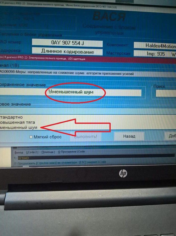

Дмитрий Анатольевич 380 Опубликовано: 12 ноября 2021 Поделиться Опубликовано: 12 ноября 2021 (изменено) Koss_z А не пробовали такой режим через "Васю", (если есть) как "Уменьшенный шум"? А то может стоит "стандартный" или "увеличенная тяга"? Изменено 12 ноября 2021 пользователем Дмитрий Анатольевич Ссылка на сообщение
Koss_z 54 Опубликовано: 15 ноября 2021 Поделиться Опубликовано: 15 ноября 2021 12.11.2021 в 21:49, Дмитрий Анатольевич сказал: А не пробовали такой режим через "Васю", (если есть) как "Уменьшенный шум"? А то может стоит "стандартный" или "увеличенная тяга"? Раскрыть Стоит с завода "стандартный". Попробовал бы, но нигде не встречал отчетов о поведении муфты при изменении настроек. Непонятно на сколько эффективным будет полный привод после изменения режима Ссылка на сообщение
Koss_z 54 Опубликовано: 1 декабря 2021 Поделиться Опубликовано: 1 декабря 2021 (изменено) Почитал здесь про сравнение режимов халдекса и решил попробовать "Уменьшенный шум". Да, рывки и вибрации стали еле заметны. Разницы в работе муфты не заметил. Сейчас, на заснеженных дорогах, уверенный старт без букса передом Изменено 1 декабря 2021 пользователем Koss_z 2 Ссылка на сообщение
