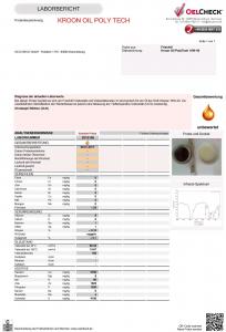

Kroon-Oil Poly Tech 10W-40 - свежее
Серы 0,410%
Вероятней всего столько серы в данном масле из-за жирного пакета присадок.
Поскольку икс показвает пао/паг и эстеры...
ЗЫ. Икс не делали, но по маленькой картинке справа от анализа перевернутый пик на 722 явно меньше 10 и перевернутый пик на частоте эстеров тоже присутствует, да и ИВ не типичен для таких масел.

А я думал это дизельная полусинь ориентированная на длительный интервал
Так и есть пакет присадок очень жирный, много противоизноски и моющих присадок
Ты же видишь говорят про ПАО и эстеры. ИВ вполне соответствует п/с впрочем как и синтетике
Честно сказать я не могу по этому анализу судить о базе всецело, пакет присадок видно, вязкость видно, но о базе трудно судить :)

Случаем анализа kroon oil Helar 0w40 или kroon oil SPECIALSYNTH MSP 5W-40 нет?
Так в том и дело, я не могу без ик и доп параметров что то охарактеризовать, там может пао, эстеры, нафталины, температура застывания за -50С, Noack 7. Тогда это масло того стоит. :)
По ик в анализе вроде эстеровый пик есть на 1750 волне, и не малый.
