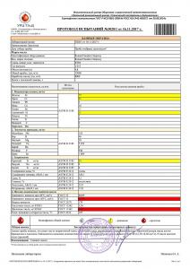

Популярное сообщение NANO-MAN 11 Опубликовано: 19 ноября 2017 Популярное сообщение Поделиться Опубликовано: 19 ноября 2017 Двигатель был обработан по Технологии Высокопрочных Поверхностей 18.09.2016 г. Прошёл обкатку 340 км. Затем ТО у Дилера с промывкой и заменой масла 29.09.2016 г. В этот же день стабилизация - две порции состава (разведённый в керосине порошок с серпентинитом), что-то около 20-ти мл в сумме. Далее обкатка 500 км в течение нескольких дней и штатная эксплуатация. Слив отработки на следующем ТО после 8000 км пробега.Масло: в данном случае всего лишь носитель Добавки в масло: стабилизирующий состав ТВП Автомобиль: Рено Сандеро Степвэй 2015, АТ Двигатель: 1.6, 102 л.с. Наличие чип-тюнинга: нет Общий пробег на одометре на момент слива масла: 15000 км Пробег на масле: 8000 км Моточасы: нет инф. Израсходованное топливо: нет инф. Объем заливаемого масла: 4,8 л Доливки масла: нет Срок эксплуатации: 1 год Период эксплуатации: 29 сентября 2016г – 21 октября 2017г. Автозапуск: использовался зимой по 20 минут более десяти раз Предпусковые подогревы: нет Топливо: АЗС Лукойл 95 Режимы: 95% город , 5% трасса. Фильтр масляный: оригинал Фильтр воздушный: оригинал Отбор масла: через сливную пробку полностью всё количество в чистую ПЭТ бутылку Что было до этого масла: elf evolution 900 sxr 5w40 Промывка промывочным маслом: Лукойл Топливные присадки: САТ Ормекс 2, 5 Масло заливалось на То-1 у ОД 10 Ссылка на сообщение

Fjhhb 640 Опубликовано: 30 ноября 2017 Поделиться Опубликовано: 30 ноября 2017 @NANO-MAN, эх... шейки незакаленного вала Шейки КВ закаливают уже давно. ТВЧ (токами высокой частоты). Триботехнические испытания проводили на универсальной машине модели УМТВК) по схеме «ролик – колодка» в условиях граничного трения при постоянной скорости скольжения 0,63 м/с. В качестве неподвижного образца использовались колодки, вырезанные из вкладыша типа «Rillenlager» («Miba» 33). Смазку пары трения осуществляли капельным способом (5–6 капель в минуту). Для смазки применялось дизельное масло марки М-14-Д2 (цл 30) ГОСТ 12337-84. Это не реальные условия эксплуатации КВ в ДВС. И потом, алюмосиликат совсем не змеевик. Послушай, я тебе очень благодарен за твой опыт. И отдельно за смелость выложить результат здесь. Но ты больше не мучай машину. Мотор на Сандерике практически вечный, 400 и более тыс км выхаживает на обычных маслах. Не надо ей ничего улучшать. Если у тебя есть возможность, загляни эндоскопом в цилиндр. Посмотри на хон. И на полностью горячем, после поездки долгой, замерь давление масла на ХХ. Ссылка на сообщение
NANO-MAN 11 Опубликовано: 1 декабря 2017 Автор Поделиться Опубликовано: 1 декабря 2017 @NANO-MAN, эх... Шейки КВ закаливают уже давно. ТВЧ (токами высокой частоты). Это не реальные условия эксплуатации КВ в ДВС. И потом, алюмосиликат совсем не змеевик. Послушай, я тебе очень благодарен за твой опыт. И отдельно за смелость выложить результат здесь. Но ты больше не мучай машину. Мотор на Сандерике практически вечный, 400 и более тыс км выхаживает на обычных маслах. Не надо ей ничего улучшать. Если у тебя есть возможность, загляни эндоскопом в цилиндр. Посмотри на хон. И на полностью горячем, после поездки долгой, замерь давление масла на ХХ. В 2014-ом году писали книгу. Не знаю почему про не закалённый вал. Про эндоскоп и давление масла - можно подробнее? Где взять эндоскоп и как замерять давление масла? Ссылка на сообщение
Fjhhb 640 Опубликовано: 1 декабря 2017 Поделиться Опубликовано: 1 декабря 2017 В 2014-ом году писали книгу. Не знаю почему про не закалённый вал. Про эндоскоп и давление масла - можно подробнее? Где взять эндоскоп и как замерять давление масла? Эндоскоп можно купить в Китае, но лучше и быстрее обратиться в сервис. Там картинка качественнее и её тебе пояснят и отдадут. Вот, как пример в Челябинске. Зовут Олег. Можно вторник-среда сл. недели. Контакты в ссылке, на давление масла может придумать. Сейчас у него манометр разбился. Эндоскоп + компрессия 2000 рублей. Вместо компрессии, которая у тебя по определению хорошая, можно поговорить за давление масла. Напомню, давление на раскалённом моторе, когда масло за +100 гр. Тебе проще на месте найти. Ссылка на сообщение
NANO-MAN 11 Опубликовано: 1 декабря 2017 Автор Поделиться Опубликовано: 1 декабря 2017 Эндоскоп можно купить в Китае, но лучше и быстрее обратиться в сервис. Там картинка качественнее и её тебе пояснят и отдадут. Вот, как пример в Челябинске. Зовут Олег. Можно вторник-среда сл. недели. Контакты в ссылке, на давление масла может придумать. Сейчас у него манометр разбился. Эндоскоп + компрессия 2000 рублей. Вместо компрессии, которая у тебя по определению хорошая, можно поговорить за давление масла. Напомню, давление на раскалённом моторе, когда масло за +100 гр. Тебе проще на месте найти. Пока не готов к расходам. Тем не менее планировал измерить компрессию. Можно будет и у Олега это сделать. В остальном - взял на заметку. Эндоскоп - как появятся свободные деньги. Думаю всем будет интересно заглянуть внутрь )). Как можно раскалить мотор, что бы температура масла вышла за сотню? Ссылка на сообщение
