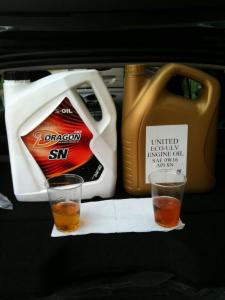

NANO-MAN 11 Опубликовано: 21 ноября 2017 Автор Поделиться Опубликовано: 21 ноября 2017 Анализ не показывает отработку. Молибден MoS2 окрашивает масло в чёрный цвет. Масло с молибденом MoS2 сразу тёмное в канистре. Так, сульфит молибдена и просто молибден - что в моей отработке? Анализ показывает сульфит или видит только молибден? Видел анализ нового масла Valvoline Maxlife Synthetic 5W-40, и в нём молибдена больше чем у меня, но оно светлое! У меня написано в анализе Молибден, но отработка - чёрное и масло с новья было чёрным. Так это сульфит молибдена или причина черноты другая? Ссылка на сообщение
NAK 1 552 Опубликовано: 21 ноября 2017 Поделиться Опубликовано: 21 ноября 2017 @NANO-MAN, Вот посмотрите на два масла, светлое без молибдена слева. Справа с молибденом и оно не черное. Ссылка на сообщение
