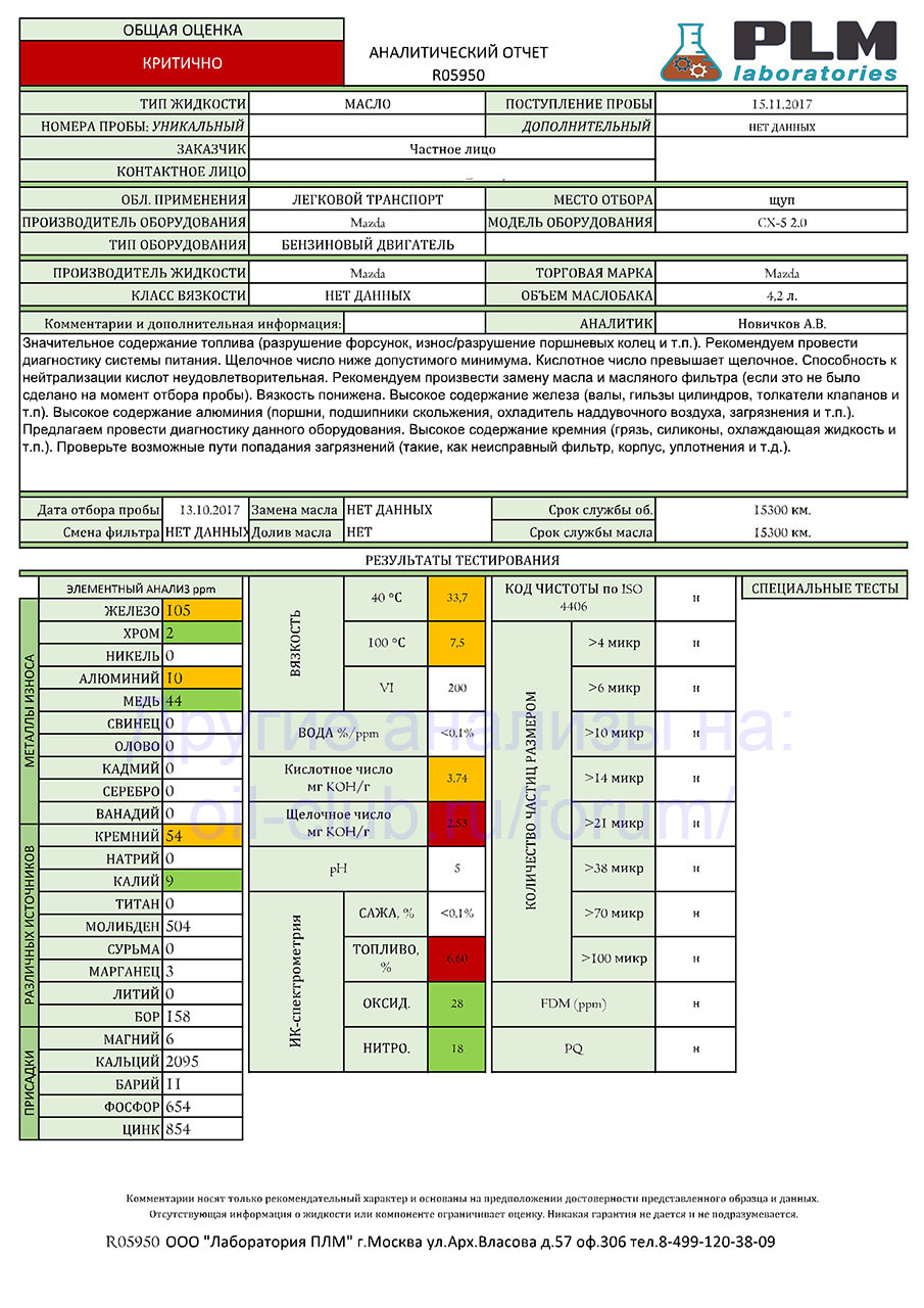

Масло первой конвейерной заливки Mazda CX-5 отработка после 15 300км
@Wald, мотор то с нуля - первое масло ;)

Wald, обкатка мотора подразумевает притирку пар трения, а это даёт повышенный осадок в отработке.
@Strelec, да что мы, масел первой заливки тут не видели, с притиркой и прочим? Но столько железа не припоминаю.
Изменено пользователем Wald
И много у нас было отработок по 500 моточасов? ;) Ну и может уже и абразивный износ пошёл - писал выше...
Ты просто запамятовал. Тут в районе 100 моточасов.
Это же шприц Жане
Отбор масла: Шприцем медицинским(50мл)
Это никак не Жане.
Это никак не Жане.
жанэ / не жанэ,тут думаю важно насколько много внутри силикона.вытащите поршень из "жанэ" и посмотрите сколько там смазки.м.б. и в других шприцах так же.
Это никак не Жане.
шприц медицинский, не жане!
Изменено пользователем esc
поршень резинку снимал и промывал. вобщем если только сама резинка фонила, смазку заводскую смыл. Тем более шприц медицинский, не думаю что бы там смазка была, а то как в медицинских целях применять если он грязный с кремнием)))
Ребят тут нет смысла обсуждать какой был шприц и был ли в нем силикон. Дело в том что это машина с конвейера, мотор понятно промазан во многих точках силиконовым герметиком, герметик этот "плачет" в масло силиконом - отсюда и кремний. Это нормальное явление первых отработок с нового двигателя, потом кремний уходит постепенно из них :) То есть тут все нормально так и должно быть :)
