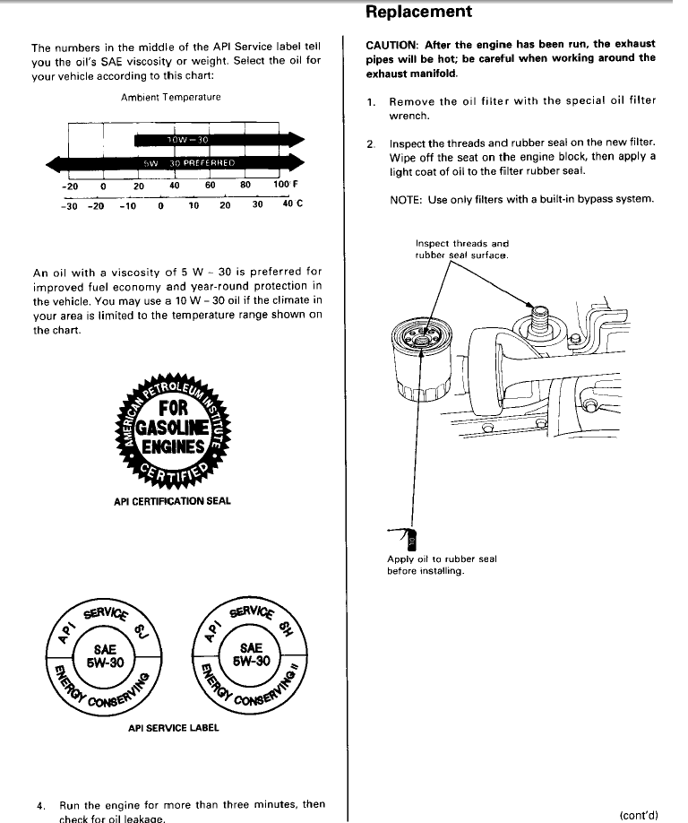

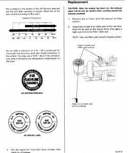

Вот че хондовских мануалах пишут.. один на англицком.. второй наш..
Но сам постаринке масло в фильтр наливаю))
Вовас у русского "мануала" на корочке посмотри какой издатель? Я сомневаюсь что это хонда сочиняла...
Дык это и так не хонда походу сочиняла(издатель не идентифицирован).. особо порадовала машина-пациент - вхлам ушатанная црв 96года )))там 555 стоит, там CTR местами))
Но в англицком написано ток резинку смазать и усё..
Вовас во во, в русских руках мануалы перестают ими быть ;) Столько стереотипов и отсебячины добавят что страшно...
